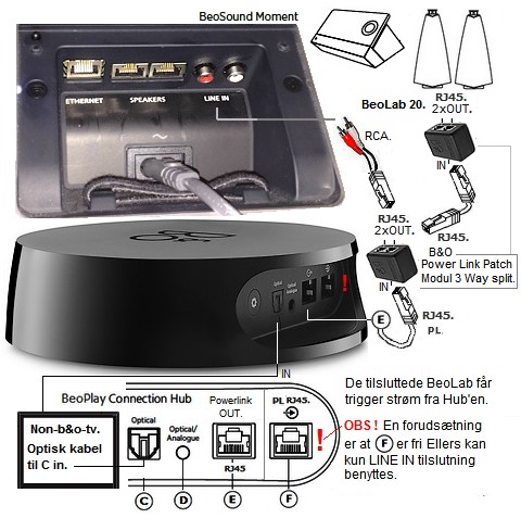

Du kan jo starte med at se på BeoPlay Connection Hub, som du selv er inde på.
BL 20 skal jo bare have RJ 45 PL kabler istedet for 8 pin DIN PL kabler.
Sendt: 30 Juli 2017 kl. 00:51 | IP-adresse registreret
BeoSound Essense har analog stereo line RCA IN. Dette signal kan du også hente på Connection Hub's
højttaler udgang og få samme lyd til dine 2 link rum, som du får til BL 20. Her ud over giver Essence mkII
jo mulighed for netværks tilslutning, som igen giver andre muligheder.

Hej igen. Her en tegning du kan se på.

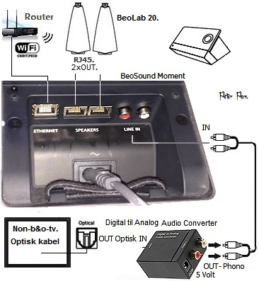

Hvis du køber et TV hvor på du kan justerer Delay Time, så lyd og TV billede altid
passer sammen, hvis dette evt. bliver et problem, må dette være den bedste løsning.
Du kan vel egentligt også sende trådløst til BL 20 via netværket.

Et optisk / analog kabel mellem tv og moment, vil du ikke kunne undgå med ovenstående opsætning. Hvordan ønsker du så at anvende essence. ?
Sendt: 30 Juli 2017 kl. 16:55 | IP-adresse registreret

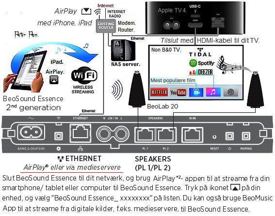

Setup med BeoSound Essence Mk II til TV skærmpanel som monitor skærm.

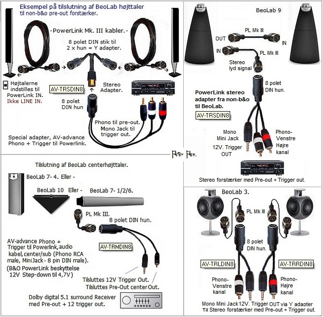

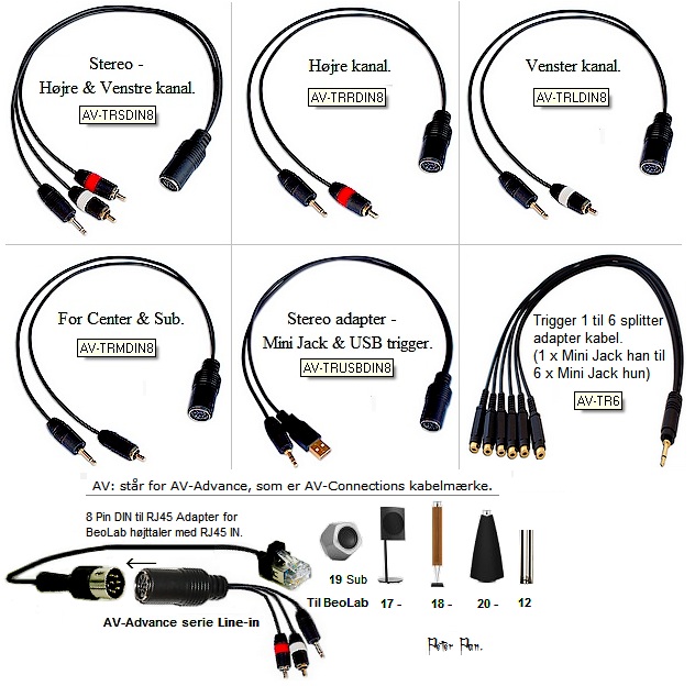

TokeC skrev:
Hej til alle. Hvordan kan jeg oprette et 5.1-system med B&O-højttalere, uden et modern B&O TV?
Hej TokeC
For at få Dolby digital surround 5.1 / 7.1 lyd, er det normalt at tilføje en AV-Surround sound processorer/
receiver, med pre-amp tilslutnings panel , og en 12V trigger udgang.
Jeg vil foreslå du kigger på Pioneer SC-LX59./ Denon AVR-X3300./ Yamaha RX-A830 eller RX-V775./
Onkyo TX-NR828, som alle har hvad der skal til for nem adapter tilslutning af aktive BeoLab-højttalere.
Du kan vælge adapter for front / center / surround bag højttaler / subwoofer. Se her hvad der gør det muligt.
Se også indlæg af 13 Maj 2013 kl. 00:32 - HER.
Sendt: 27 September 2017 kl. 15:06 | IP-adresse registreret
Rettelse. Ikke pre-amp, men pre-out = volume styret signal output.
