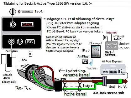

Sendt: 09 Marts 2019 kl. 10:24 | IP-adresse registreret
Sendt: 12 Marts 2019 kl. 12:33 | IP-adresse registreret
Den rigtige Stereo tilslutning af BeoLab 7-1/2/6 fra TV med optisk out.

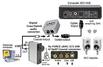

Sendt: 13 April 2019 kl. 13:20 | IP-adresse registreret
Hej Peter,
Du har sikkert svaret på det før, men hvis jeg skulle tilslutte nogle Beolab 3 til en PC hvordan vil du gør jeg så det bedst?
Eventuelt sammen med en non B&O sub hvis det overhovedet behøves.
/Hans
Til top Vis bphhm's Profil Søg efter andre indlæg skrevet af bphhm
Sendt: 04 Maj 2019 kl. 10:32 | IP-adresse registreret
Hej bphhm
Her en tegning til dig. uDac 2 benytter jeg selv, giver bedre lyd end bare fra USB out.
Sendt: 04 Maj 2019 kl. 11:16 | IP-adresse registreret
Jeg skulle have skrevet - Lyden er langt bedre end via stereo Jack out på PCens lyd kortet.
Sådan benytter jeg min Force uDAC 2.

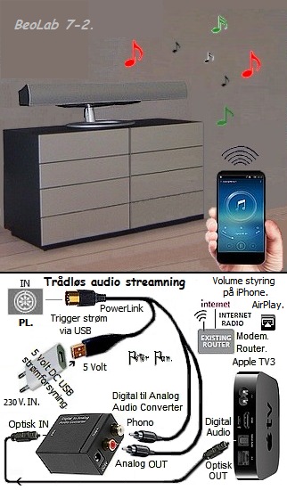

Sendt: 15 Juni 2019 kl. 09:34 | IP-adresse registreret

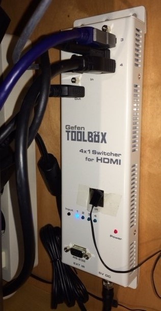

Måske brugbart for ejer af Beovision 7- 32" MKIII (2006) DVI (HD ready).
BeoVision 7- 32" MKIII (år 2006) har DVI (HD klar), jeg inkluderer Beolab 7-1 og motoriseret bordsupport,
Beo4-kontrollen er også inkluderet. For at se forskellige kilder i HDMI har jeg en Gefen (HDMI multiplikator)
og en DVI-HDMI-adapter, som jeg inkluderede med tv'et Gefen er 4 inputs. Også for den digitale lyd har jeg
3 tosslink til digitale koaksial omformere, så hvis du bruger tosslink lydudgange fra det forskellige udstyr,
kan du forbinde dem gennem konverteren til Spdif-indgange på BV. For at give dig en ide, har jeg tilsluttet
PS3, et Apple TV og en pc. og styret alt sammen med Beo4, AIRplay, / Hilsen Miki.

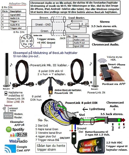

Hejsa...
Jeg har et sæt Beolab 1 højtalere, som jeg ønsker at benytte uden "anlæg", dvs jeg bruger kun stream og google assist...
Så mit spørgsmål er :)
Hvad skal jeg bruge af udstyr for at kunne bruge min tlf og google home, til at spille gennem mine beolab 1 :)
Jeg tænker jeg skal bruge noget at streame til (chromecast) ?
Jeg skal vel også bruge noget til volume control, så den ikke kan spille MAX?

Sendt: 01 August 2019 kl. 21:26 | IP-adresse registreret
Hej Joker22. Her mit foreslag.
