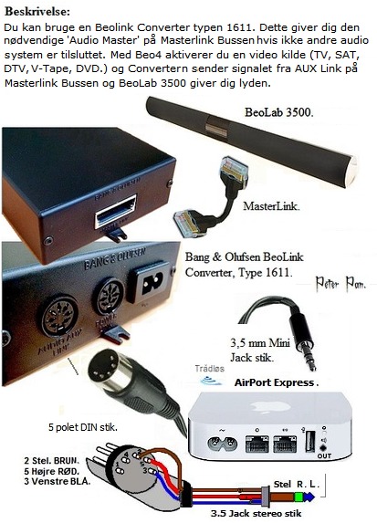

Jeg er i den heldige situation at være kommet i besiddelse af 3 x Beolab 3500 ( 2x MK1 / 1 x MK2) - jeg så gerne at de tilsluttes via minijack stik og
har i den forbindelse købt minijack/usb/din8 - trigger kabel fra AVconnection.
Desværre virker det ikke - jeg har checket at der ligger +4.7 volt på pin4 og - på pin7 - desværre skal skal der stadigvæk trykkes "menu 0 4 go" for
at starte højttaler op med lyd og det var ikke meningen.
Jeg har læst en hel del herinde bla. side 30 og 46 og kan ikke lige se hvor det går galt - gode råd velkommen..
Til top Vis Blackbird's Profil Søg efter andre indlæg skrevet af Blackbird
Sendt: 06 September 2020 kl. 10:14 | IP-adresse registreret
Hej Blackbird.
Det du ser på side 46 er det du kan med din 3,5 mm stereo Jack til 8 pin DIN kabel. BeoLab 3500 er en
MasterLink stereo højttaler, der er udviklet til kun at modtage audio signal via et MasterLink kabel fra en
BeoMaster eller et TV med MasterLink out, du har i dit hovedrum.
Surt, men sådan er det med undtagelse af den aller første version LCS9000, som blev frigivet med
version 1.1-software og MCL- (Master Control Link) port aktiveret.

Sendt: 07 September 2020 kl. 18:30 | IP-adresse registreret
tak for information - det var ikke så godt :-(
Jeg har også fået en Beolink Pc2 - kan den så bruges eller sættes op til at kunne bruges ?
Den har minijack indgang og Din 8 udgang :-)
Eller er der en Beolink converter der kan trigge Beolab 3500 ?

Her ses en helt enkelt måde at få audio på en BeoLab 3500 via en iPad, og Beo4.
En BeoLab 3500 er en MasterLink højttaler. Et rigtigt setup hvor audio leveres fra
en 'ML- Audiomaster' i hoved rummet vil dog være at foretrække.
Sendt: 10 Oktober 2020 kl. 08:49 | IP-adresse registreret
OBS! Ovenstående Virker med BL3500 Mk.2 - Type Nr. 1601 - 1602 - 1603 - 1605 - 1607 - 1608.

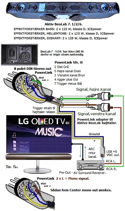

Hej Peter Pan
Jeg er netop ved at lave dette setup som du har lavet her.
Dog er jeg lidt i tvivl om mit kabel. Jeg har et center preout på forstærkeren, skal jeg så luse højre/venstre kanal sammen eller hvilket ben
skal centerhøjtaleren have signal på? Ved ud det?
Med venlig hilsen
Mindstorm
Til top Vis Mindstorm's Profil Søg efter andre indlæg skrevet af Mindstorm
Sendt: 09 December 2020 kl. 10:49 | IP-adresse registreret
Hej Mindstorm.
Nu er tegningen alene for BeoLab 7 - 1/2/6, da de ikke kan sættes op til Line IN, fordi her kræves trigger strøm.
Ofte har en SUB kun én RCA indgang. Her er det almindeligt de kun hente Pre-Out signalet på RCA venstre OUT,
og sætter den aktive BeoLab i LINE IN. Laver du et seperat L & R kabel for LINE IN, til én enkelt Center højttaler,
kan du godt luse højre pin 5 til venstre pin 3 og sætte højttaleren i LENE IN. Her skal du så ikke hente trigger
strøm til pin 4 + og pin 7 minus. Benyt IKKE 8 polet Y DIN adapter, da du her ødelægger L & R stereo signalet =
det bliver til Mono, hvis man tilslutter et kabel hvor L & R er luset sammen. Forsat god arbejdes lyst.
