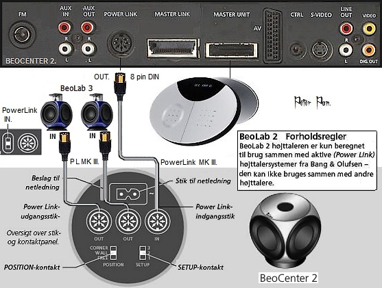

Jeg ville prøve at afspille en dvd fra mit Beocenter 2 ( bare lyd ) udover Beolab 3 og Beolab 2 men ht gik bare i stand-by.
jeg rode lidt rundt i menu på BC2 for at se om noget skal aktiveres og som jeg forstod det var der noget med scart stikket som
ikke er sat i tv et som forøvrigt ikke har scart men kun kun Hdmi og de tre analoge rca stik som så kan sættes i et scart stik med
in- og output omskifter. Er det ikke muligt bare at høre musikken uden at man skal over tv’et ? Og vil det fungere overhovedet
med et moderne tv og ældre B&O.
Jeg har da med andre dvd maskiner kunne høre musikken uden billedet over stereoanlægget.
Til top Vis Eriek's Profil Søg efter andre indlæg skrevet af Eriek
Sendt: 05 Maj 2021 kl. 12:07 | IP-adresse registreret
Hej igen Eriek. Her en oversigts tegning.
Eriek
Jebra Audio
Bruger siden: 07 August 2003
Indlæg: 360
Sendt: 05 Maj 2021 kl. 15:55 | IP-adresse registreret
Peter systemet er sat op på den måde skemaet ovenfor viser.
problemet er at afspilleren slet ikke vil afspille en dvd. Når en dvd skive er lagt i vises det i displayet på BC2 og så sker de ikke
mere og en enkel gang lukkede højtalerne ned. Jeg kan ikke se under menuen i BC2 hvor der evt. skal åbnet op for dvd
afspilning udover der står noget om scart tilslutning, men nu havde jeg tænkt mig bare at høre musikken fra dvd’en uden tv’et er
indvoldveret og det ved jeg ikke lader sig gøre. Jeg tror aldrig min far har brugt dvd muligheden i BC2.

@ Eriek
Hvis din BC2 tidligere har været tilsluttet et BV- tv som har styret den, står den måske i OPTION 0
Skal den spille selvstændig, skal BC2 stå i OPTION 1. Det gør du med Beo 4 fjernbetjeningen.
Her kan du evt. se hvordan du gør det.

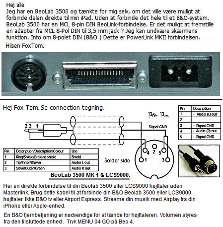

Da min iPhone 7 ikke har den tidligere 3.5 Mini- Jack udgang, fik jeg
en Apple Lightning Adapter med. Men der er også andre analog audio
muligheder, hvor iPhone samtidigt bliver opladet.

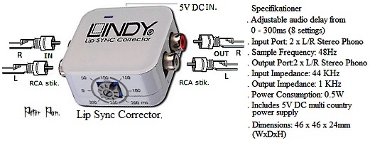

Med en Lip Sync Corrector, kan du korrigere lyd forsinkelser mellem lyd og video.
