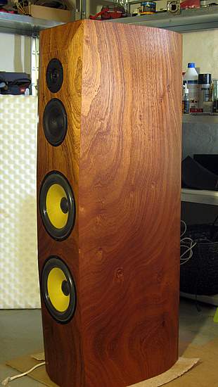

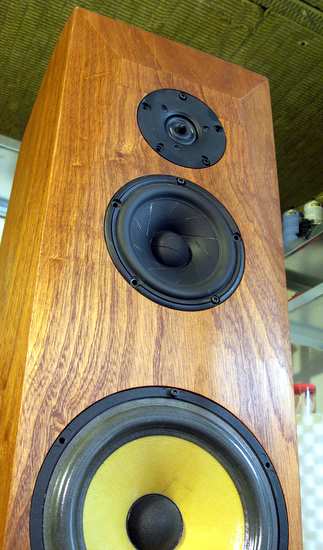

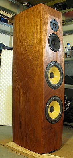

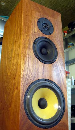

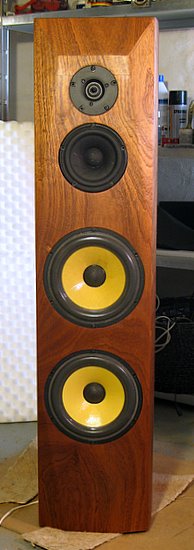

Her er fronten.
Jeg har bukket fineren omkring de langsgående affasninger. Den øverste affasning var jeg nød til at skære finer ud. Dette kan ses, men syntes egentligt det er ok pænt
Her skal man passe meget på med ikke at få slebet igennem, specielt hvor affasningerne er smallest. Jeg er lige netop kommet igennem et sted, men det er næsten ikke synligt og med lidt cowboytricks kan man få det til at forsvinde.
Olien gav meget struktur.

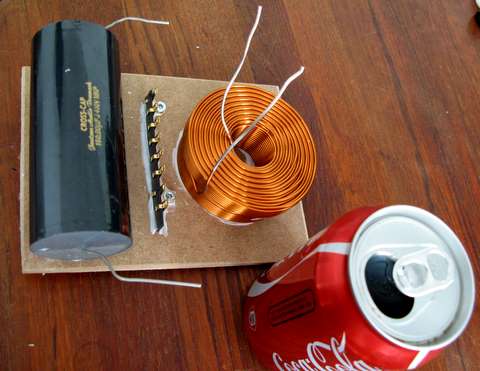

Her er basfilteret før lodning.
Alt er lavet med luftspoler og crosscaps fra Janzen.
Jeg havde ikke råd til superior, men det er fint med plads til forbedring.
