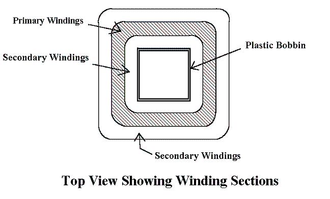

Den "anmasende lyd /  let iltre mellemtone" I beskriver kan også være pga. af udgangstrafoen, hvis den er viklet med få eller ingen sektioner:
Jo flere sektioner (skiftevis primær og sekundær) trafoen består af, jo bedre højfrekvens kan den overføre, om inner kappen er af plastik eller bakelit er ikke uden betydning, samt hvilket materiale (plast eller stof) der er brugt imellem sektionerne, er også afgørede for lyden.

Ja, det er vist ikke et problem med overførsel af højfrekvens, selvom Luxman sq 38 alligevel bøllebanker den på det punkt. Var det -3dB ved 50K?! Det burde række.
Men så er der plastic vikleform. Dog ser det ud til at der er brugt papir, i hvert fald er der afsluttet med papir. Ikke en dårlig trafo, men ok, måske heller ikke den fineste der kan fås for penge.
