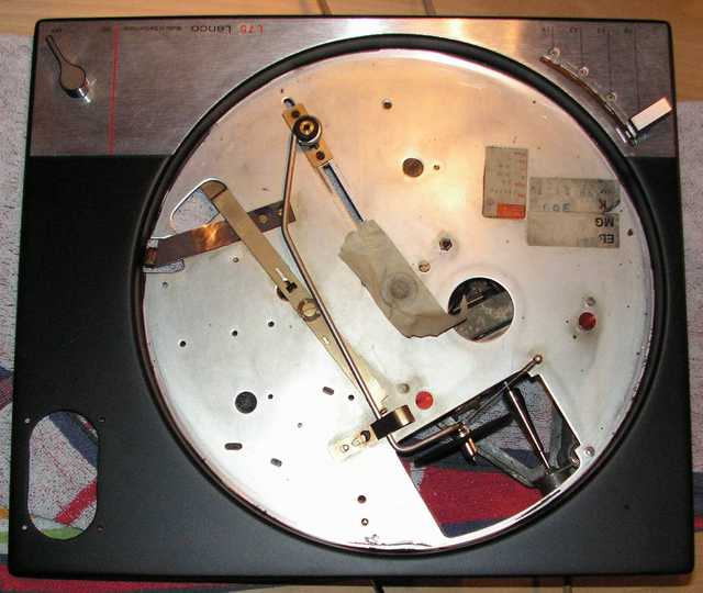

Lyder spændende. Jeg må indrømme at det ikke er så vigtigt for mig hvordan den ser ud, men man kan aldrig vide hvor glad man bliver for den
En helt anden tin: Hvis jeg fanger en Lenco pladespiller, så kunne du måske hjælpe mig med at lave et nyt ovalt hul til armbase, prøv at se Gorms løsning til SME, nederst til venstre:
Billedet er lånt fra: http://www.hifi4all.dk/forum/forum_posts.asp?TID=46856&K W=Gorm

edge
Edge Audio Solutions
Bruger siden: 21 Februar 2009
Indlæg: 1203
Sendt: 18 Marts 2009 kl. 20:50 | IP-adresse registreret
Jeg kan, hvis top-pladen ellers kan skilles fra det andet, lave en hel ny topplade. samme pris ca. som det på forstærkeren, kun materialepris, man skal jo ikke tjene på sin hobby
