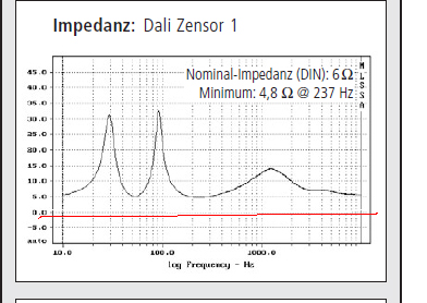

Hej vedr højtalerimpedansen Hvis den nu er ca 6 ohm som på Dalien
Så er det jo midt imellem
Så vidt jeg ved trækker 4 ohm mere strøm end 8 ohm
Hvor så
Til top Vis cadmann's Profil Søg efter andre indlæg skrevet af cadmann

Der er noget med det, ja, at strøm spænding modstand hænger simpelt sammen i følge Ohms lov men det gælder kun med jævnstrøm.
Lyd er vibrationer - så strømmen, der styrer højttaleren er varierende - vibrerer - er mao. vekselstrøm. For vekselstrøm er impedansen - modstanden - stigende ved stigende frekvens, når den skal igennem en solenoide - en spole.
Impedansen er således meget høj for de høje toner - lav for den dybe bas.
I virkeligheden tilstræbes så lav ohmsk modstand som muligt i højttalersolenoiden og i transformatorer (derfor af betydning, det er godt kobber uden billiggørende legering) - modstanden kan ikke blive nul; men teoretisk ville det være bedst.
De 4 eller 8 ohm er et mål for impedansen ved en bestemt frekvens - om det er kammertonen, ved jeg faktisk ikke.
Om højttaler og trafo-udgang passer sammen, har derfor betydning for, hvordan frekvenskarakteristikken er - hvordan høje toner spiller i forhold til dybe bastoner. Er der megen uballance mellem højttaler og udgangstrafo, vil selve bølgekarakteristikken måske også påvirkes, og lyden forvrænges. Ved transistorudgange, er højttalerne "fast koplede" i mange tilfælde - og impedansproblemet mindre - sæt 8 ohms højttalere eller 100 ohms hovedtelefoner til - det går lige godt - blot, at de 100 ohm giver Gu'ske'lov mindre bevægelse i de små membraner (og dine trummehinder) - frkvenskarakteristik er uændret. Med rørforstærker er det en lidt anden sag.
Langhåret? - ikke i praksis! Du gør bare som "pof" anbefaler - og du kan i praksis ikke høre forskel. La' dog vær' med at skrue helt op for lyden, hvis du sætter dem til den højere impedas-udgang - men det gør du heller ikke. Du er jo interesseret i god lyd - ikke en mavepuster, for så gik du ikke efter rørforstærker (de kan; men meningsløst at gå efter forvrængning. Det kan transistorer li' så let).
