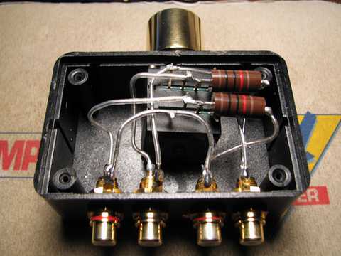

Hej, har bygget en passiv preamp magen til det du søger..
Det går ikke så godt med de billeder
Til top Vis TThomsen's Profil Søg efter andre indlæg skrevet af TThomsen

Hej nhj4, der mangler vist et par billeder i dit indlæg,
men det der er på plads ser spændende ud.
Er det dette du kalder en sjont regulering  eller  Nej

Nu er det ikke helt nemt at følge kabelføringen på dit billede.
Jeg har forsøgt med en tegning, non teknikere kan forstå.
Er det sådan du har connectet din boks ?. Nej  Hvis ikke, må du
meget gerne skrive/ tegne, hvordan du har loddet din boks. Jer ikke god til at tegne og skrive til tekst, håber du forstår.

Hvis du holder dig til korte kabler består den helt simple model af stik og potmeter eller alternativt en attenuator med faste
modstande. Se indlægget fra TThomsen tidligere i denne tråd (de 2 faste modstande på 100 kOhm er i mine øjne
unødvendige).
Sendt: 26 April 2009 kl. 13:58 | IP-adresse registreret
Det har vist ikke undgået jeres opmærksomhed at nhj4 skrev at en sjont regulering med et par modstande giver hul i gennem. Jeg har jo så forsøgt at få en forståelig beskrivelse af hvordan det laves. Jeg har også forstået at det netop er de to modstande der skulle være de vise sten. De to gange jeg så har tegnet og fortalt er der så blevet svaret nej.
Nu har jeg ikke spor travlt med at få bygget en passiv volume boks, så jeg bruger også denne tråd til at blive lidt klogere på alt det i nørder sidder og roder med. Så kom endeligt med det.

Hej pp, ja det er noget der virker, men du skal som før nævnt passe på med kabel længder og den lave indgangsimpedans..

Dette skulle være en shuntregulering... I mono

TThomsen skrev:
Dette skulle være en shuntregulering... I mono Nej, men du er tæt på
Det er ikke en shunt sådan som jeg forstår princippet. En shunt betyder at du kun har en modstand i signalvejen, og bruger potmeteret til at styre signalniveauet efter modstanden.
Cirka sådan her:
 shunt
Ulempen er at hvis potmeteret bliver slidt og mister forbindelsen, så har du fuld knald på udgangen.
Sådan som du viste det forhøjer du kun den modstand, som potmeteret belaster kilden med. Altså en ekstra serie-modstand.
