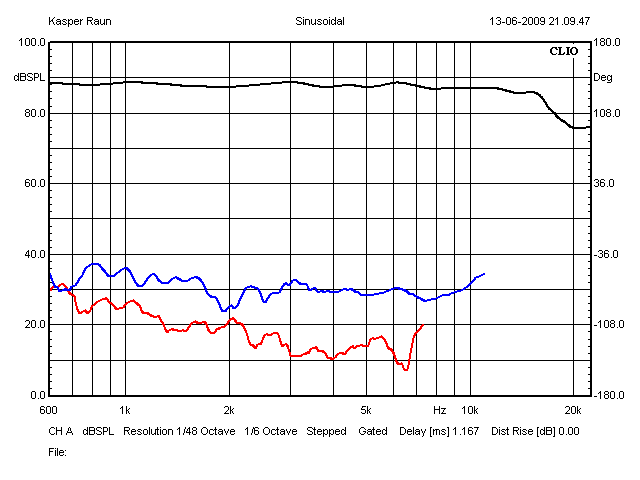

Fik lige målt 2 og 3 ordens harmonisk forvrægning på højttaleren med en stepped og gated sinus. Jeg kan helt klart konkludere at diskanten klarer det flot, trods sin lave delefrekvens.

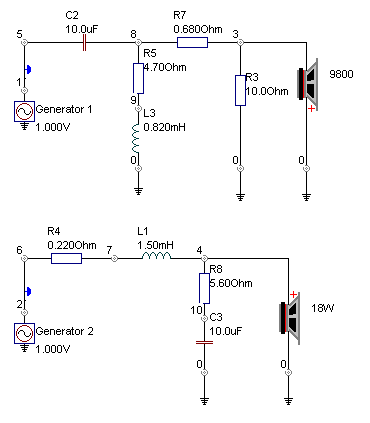

Flot projekt og fine målinger, har du et diagram og et billede af dit endelige filter, eller skal du fintune lidt mere.
VH madsen
Jeg har slet ikke fintunet, jeg har sikret mig at alt var som det skulle være inden jeg byggede filteret.
R4 er modstand på L1

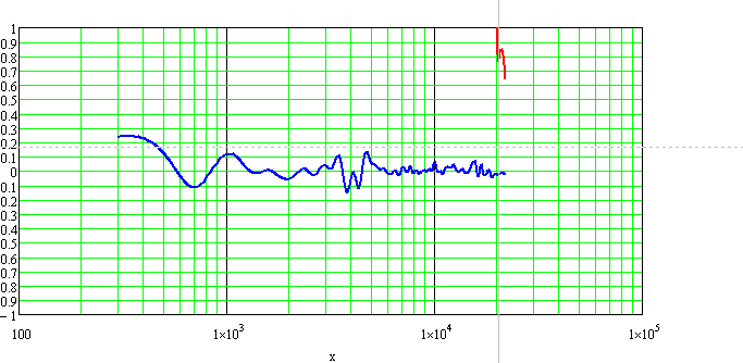

Fik også lige eksporteret målingerne til mathcad, så jeg kunne beregne Goupdelay, frekvens (Hz) ud af x-aksen og tid (ms) ud af y-aksen.
Hvis der er nogle som der ikke ved hvad groupdelay er, har jeg stjålet lidt fra wiki her:
Group delay in the audio field
Group delay has some importance in the audio field and especially in the sound reproduction field. Many components of an audio reproduction chain, notably loudspeakers and multiway loudspeakers crossover networks, introduce group delay in the audio signal. It is therefore important to know the threshold of audibility of group delay with respect to frequency, especially if the audio chain is supposed to provide a high fidelity reproduction. At the time of writing no extensive data is available, and the concept is often treated by "rule of thumb" or based on hunches and received wisdom. The best thresholds of audibility table has been provided by Blauert and Laws:
Frequency Threshold
500 Hz 3.2 ms
1 kHz 2 ms
2 kHz 1 ms
4 kHz 1.5 ms
8 kHz 2 ms
