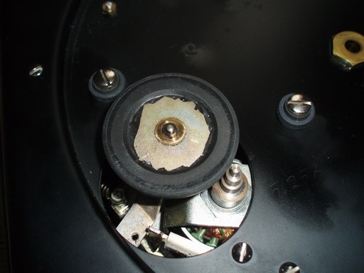

Det er da også rigtigt, det er da utilgiveligt af mig. Har dog ikke særlig gode før/efter billeder, men her er et jeg tog dengang jeg fik den:

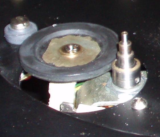

Og her er det renoverede mellemhjul:
Det ser jo pænt ud. Glæder mig til at sætte en pickup på. Angående ny pickup, så kan min riaa tage både MM og MC, men jeg foretrækker et rimelig højt output, så jeg ikke behøver at lodde om til MC følsomhed. Men til under 1000 er der vel knapt ordentlige MC'er?
