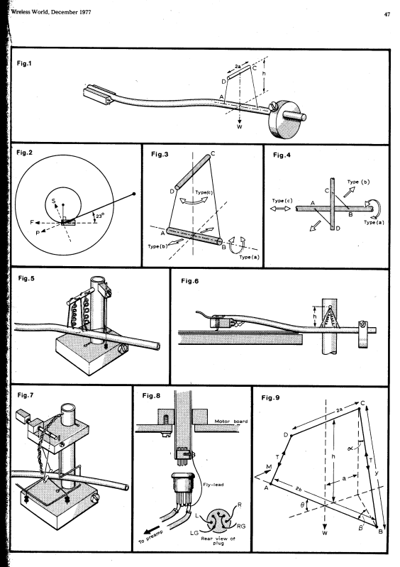

Nåh, det var nu mest drilleri. LouBP nævner at han har set på dette link som inspiration:
http://joelfdurand.com/Tonearm_project/index.html
Der er en længere smøre om hvor det er bedst at lægge pivotpunktet, og der er en af armene hvor det er lavet sådan at man kan ændre dette punkt. Men der er faktisk temmelig mange forskellige holdninger til det hvor det punkt skal være kan man se på de kommercielle arme.
Trådophæng af arme er jo ikke nyt. Schöder og Well Tempered er vist de mest kendte. I 70'erne og 60'erne var folk jo mere DIY minded, og der har været vist selvbyg arme af den type i engelske hifi blade, her en enkelt illustrativ side:

Kan godt huske Wellbourne pricippet med 2 vinklede snore
Det vil givetvis give lidt antiskating funktion
Men jeg mener snorene er for lange
Ydermere tror jeg det vil være godt med noget vægt hængt op direkte under armens ophængspunkt
Kontravægt kan også hænges op så den kan bevæge sig, hvilket også har været brugt kommercielt
Hvis kontravægt hænger i snore kan det betyde at armen med de meget små side bevægelse ikke skal bevæge vægten fra kontravægten, og dermed belaster nåleophæng mindre
Man kunne frygte at det hele ville svinge unkontrollabelt, men man skal måske tænke på at der er tale om meget små bevægelser
