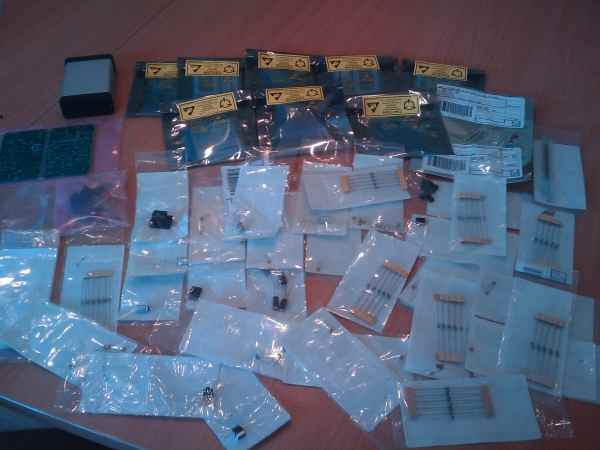

Forleden fik jeg langt om længe komponenterne til min y1 DAC sendt fra USA.
Billedet herunder viser næsten alle delene. De røde poser øverst til venstre er fra AMB labs - resten er fra DigiKey.
Det løb op i:
AMB labs: 558,- + told/moms 295,- = 853,-
DigiKey:   637,- + told/moms 314,- = 951,-
I alt   1804,-
Så er den DAC vist også betalt - rådne toldgebyr!

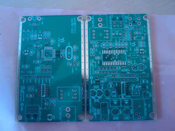

Herunder lige et nærbillede af de bare printkort, der skal ligge i to lag i den lille Hammond box.

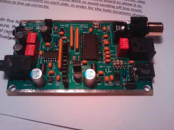

Her er halvdelen af den færdige DAC, som det så ud sent i aftes.
Mange af komponenterne er små, men den lille sorte ottebenede pestilens nederst til højre tog da prisen for umulige lodninger.
Det var ellers noget der satte min tålmodighed på prøve
I aften har jeg så haft tid til at foretage målinger og initiel test, så jeg ved først nu, om det har været pengene ud af vinduet.
Men heldet har været med mig og alt virker som det skal uden problemer - sikken lettelse!

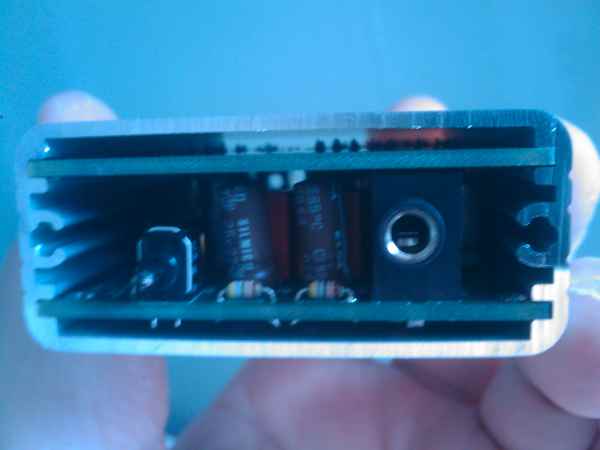

Herunder de to lag print i Hammond boksen:

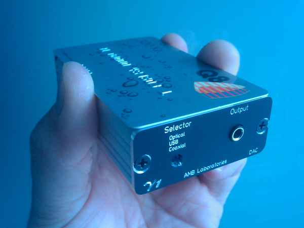

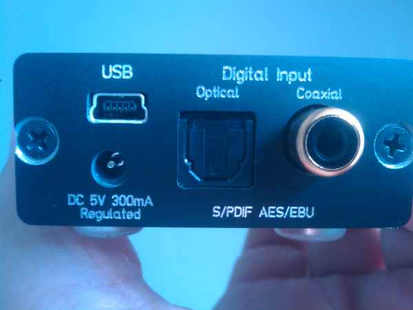

Herunder bagsiden af den færdige y1 DAC:
...og herunder set fra forsiden. En y1 DAC er i bogstaveligste forstand 'credit card size'.
