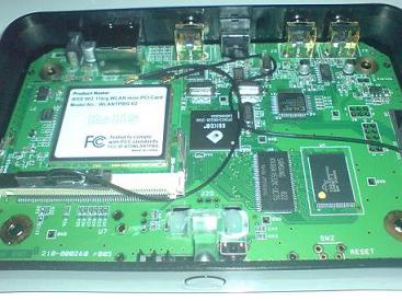

Det så ikke en SB duet
Sådan her ser en duet ud...
Der ikke gjort synderligt meget ud af kvaliten. Vil ligge billed op når min SB kommer retur fra England. Så skulle den gerne se lidt anerledes ud.
Kenneth
