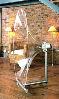

Imponerende håndværk
Og selvfølgelig de horn der bliver vist til hver koncert \m/
... and hifi for all
