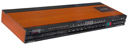

jeg tror også problemet er forstærkeren.
hvis jeg tænder for den til grammofonen (koblet til) siger den ikke noget.
hvis jeg tænder for den til til ipod (koblet til ipod) starter den ud med en høj susen, nærmest en brummen. Dvs. før musikken spiller er der denne lyd også når den er koblet til uden at spille. Det er den ikke på grammofonen. Den høje lyd forsvinder dog og bliver mere jævn og dæmpet. Jeg tror også at det nærmest er noget jeg må leve med...
Ang. sådan en amplifier du nævner Bjarke, har jeg kigget lidt på det og det ser ud som en fin og billig løsning. jeg tænker dog om den kan virke som mellemstation mellem ipod og forstærker. jeg har læst i den produktbeskrivelse at den er designet til høretelefoner/ipod etc.; jeg har intet sted kunne se at den også kan kobles til en forstærker. Men hvis du mener den kan vil jeg klart forsøge.
(Jeg er også blevet anbefalet en FM transmitter som radioen kan fange (det suser ikke når jeg hører radio); er det noget i kan anbefale?)
jeg tænker forresten at skifte mellem ipod og cdafspiller i det gældende stik. hvordan er volumen for en cdafspiller eller dvdafspiller i forhold til en ipod?

ja...
har netop lige prøvet at sætte en plade på; der er ingen støj, hverken når den er tændt eller slukket.
på tape er bassen også ret tydelig synes jeg. lyden er generelt fin nok hvis jeg sætter min computer til, men ikke tilfredsstillende netop især fordi det suser lidt og så (af mindre betydning) er bassen ret tydelig... jeg ved ikke om det også er fordi forstærkeren er gammel og nyere ting som ipod, laptop etc. sender lyd på nogle andre styrker, frekvenser eller noget som interferer med forstærkeren...

Det burde ikke volde problemer at tilslutte en DVD-/CDafspiller til TAPE indgangen. En DVD-CDafspiller er jo beregnet til tilslutning til en forstærker, så belastningsimpedans og udgangssignal er tilpaset denne form for tilsluting.
Problemet med iPod, er jo at denne er specifikt bygget til at spille med et par ørepropper.
Dit sus problem vil jo nok desværre stadig være der; men det er ikke sikkert, det vil være så generende som med iPod'en.

okay. nu ved jeg ikke hvad det betyder at der er RIAA amp. i 1100 og ikke i min 1600, og om det kan gøre nogen forskel i forhold til lyden...
Til top Vis TueL's Profil Søg efter andre indlæg skrevet af TueL
BjarkeHedegaard
Indlæg: 1575
Sendt: 04 Oktober 2009 kl. 23:07 | IP-adresse registreret
Det betyder bare der er phonoindgang til pladespilleren. Og det var vi jo egentlig godt klar over der er. :)
Mvh Bjarke Hedegaard
Sendt: 04 Oktober 2009 kl. 23:09 | IP-adresse registreret
Tuel
Det betyder at du kan bruge din Phono indgang på BeoCenter 1600, også til alt andet end en grammofon. Men vil du tilslutte en Beogram, må du så også have fat i en forforstærker ( RIAA amp) hvis den ikke er indbygget i grammofonen.
Altså kort og godt du kan tilslutte det du vil på Phono indgang uden problemer. Du kan så købe en omskifter boks så du ikke behøver at skifte tilslutnings kabel hele tiden.

tror desværre i tager lidt fejl med phono indgangen ;)    jeg kan ikke mindes nogen af de gamle beocentre værende uden RIAA indbygget
-Jan@tecdata.dk
Sendt: 05 Oktober 2009 kl. 10:10 | IP-adresse registreret
jan_stevns
På Beocenter 1600 specification står der intet om RIAA indbygget
http://www.beoworld.org/prod_details.asp?pid=387
På BeoMaster 1100 specification står der RIAA amplifier: built-in
http://www.beoworld.org/prod_details.asp?pid=318
I det tilfældet at det ikke er rigtigt, må man lodde RIAA forstærkeren
fra, for at bruge grammofon indgangen som beskrevet.
Men TueL må lige prøve at tilslutte et eller andet, for at konstatere dette.

Jeg er helt sikker på, at Jan Stevns har ret - phono indgangen på 1600'eren er MED riaa indbygget. Så denne indgang er KUN beregnet til tilslutning af en grammofon.
