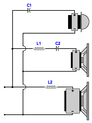

Hej alle , da det er aller 1 gang jeg prøver kræfter med et diy projekt overhovet så ligesom mine enheder er i den billige ende så bliver de 1 delfilter fra samme skuffe , det 1 forsøg var dette med crossover på 2800/350Hz
C 1 = 10Uf
L 1 , C 2 = 0,25mh og 100 uf
L 2 = 2,7 mh
Alle stumper sådanne ca er fra monacor
Da jeg prøvet det 1 filter var lyder ok , men der mangled bund i bassen og diskante var for skarp Hmm

Du er nødt til på en eller anden måde, at måle frekvensgangen. Selv den indbyggede mikrofon i en bærbar computer er bedre end ingenting. Ellers har du ingen fornemmelse af hvor du deler.
Den tynde bas, skyldes helt sikkert at du ikke korrigere for baffelsteppet.

så blev der prøvet en nogle gange med af og påmontering af div modstande og spoler osv uden det store held , jeg mangled bas og, diskante blev sku aldrig så go så næste forsøg blev til at ændre på crossover til 2600/325hz og en del forsøg på denne måde , jeg ender med at del filter ser sådanne ud ( se nederest) og syndes lyde er rigtig ok i mine øre som vel nok er det bedste når de står i min stue Det skal siges at jeg regner med at få lånt eller købe lidt udstyr så jeg kan få udmåldt lidt på det , og når der igen er lidt mønt vil jeg gerne købe nogle gode delfilter komponenter måske janzen eller duelund hvis men vinder i lotto
C 1 = 18 uf og en modstand på 1ohm i serie
L 1 og C 2 =0,33mh og 100 uf
L 2 = 2,7 mh og en modstand i serie på 33 ohm

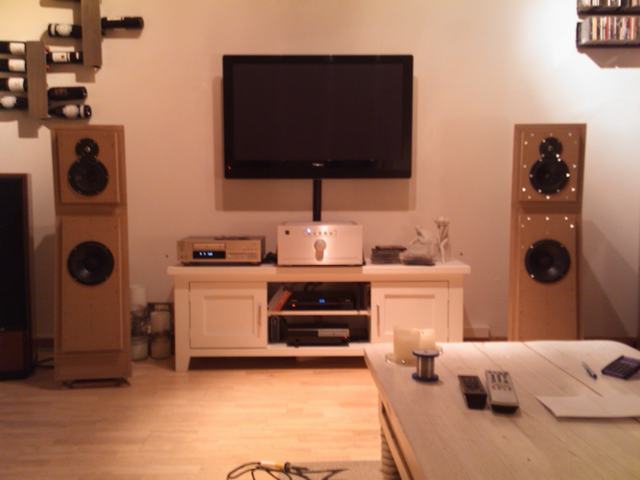

Sendt: 05 November 2009 kl. 12:48 | IP-adresse registreret
Lige et billed fra hvor jeg nyder et glas vin og synet af mit 1 diy og ikke mindst lyden som jeg syndes er blevet rigtig fornuftig, nu skal de i gragen igen for slibning og færdiggøres
Mål på lydmaskinerne H 128 B 35 D43
L 1 og C 2 =0,33mh/35 ohm og 100 uf
Har du 35 ohm i serie med L1 og C2, og 33 ohm i serie med L2?
Hvis du har en modstand i serie med L2 ændrer du dit Q markant i den forkerte retning. Godt nok får du mere bas, men det er på bekostning af kvaliteten.

Kjeldsen skrev:
Hov det var en fejl med L1 og C2 serien hedder 0,33 mh og 100 uf mht til bassen og og de 0,33 syndes jeg bassen bliver noget tunger uden dov at miste lyden , men det er jo en smags sag , men fed med lidt info og tak

Prøv et rigtig BSC kredsløb for at forbedre bassen istedet
http://diyaudioprojects.com/Technical/Baffle-Step-Correction -Circuit-Calculator/
husk at bruge punktum og ikke komma (ellers kan den ikke finde ud af det)

Med stor risiko for at fornærme dig, vil jeg påstå at det du har flækket sammen IKKE er et delfilter. Du har investeret en del tid i såvel kabinet som alt det andet. Der er også brugt penge til enhederne. Herefter har du så ca. 90% tilbage - nemlig delefilteret!
Du kan (siger nogen) godt bruge et 1. ordens filter, som skitseret men i mine mere en 30 års højttalerbyging er det aldrig lykkedet at få et sådan til at spille ordentligt. Hvis du insisterer på et 1. ordens filter mangler der nogle væsentlige ting i dit diagram - nemlig impedanskorrektion og evt. dæmpning af mellemtone og diskant. Du kan heller ikke bare ukritsk sætten en seriemodstand på - det ændrer din delefrekvensen såvel som følsomheden.
Noget helt andet er - DU SKAL MÅLE! .. man kan ikke bygge en højttaler i blinde. Det svarer til at bygge en bil uden værktøj.
Jeg vil anbefale dig at læse nogle artikler (bøger) om delefilterteknik - evt her på siden - eller finde hjælp hos en der ved noget mere. På trods af mine mange år med højttalerbyg kan jeg stadig lære noget om delefiltre ... det er ikke nemt! ... og bestemt ikke "noget man bare gør".
Held og lykke med projektet.
