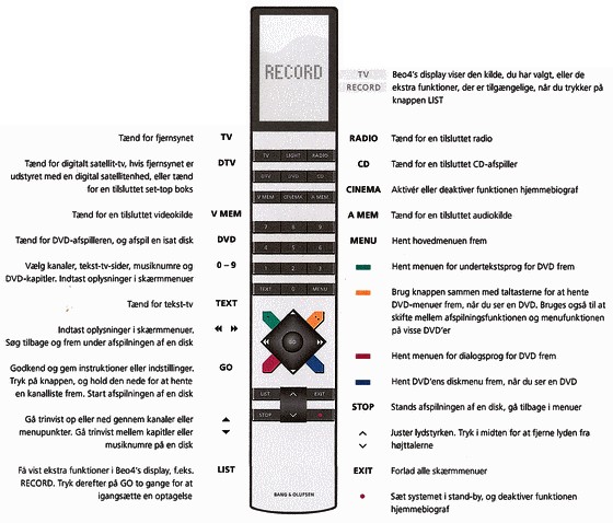

Betjen af BeoVision MX4000 TV med Beo4 fjernbetjening.
Hold standby-knappen nede og trykke på listen og vælger derefter MX.

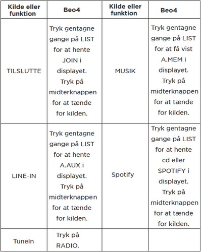

BeoSound 35 - Hvordan aktiverer jeg kilder med Beo4 ?
For at bruge Beo4 skal du indstille lydsystemet i A.OPT 1.
Sæt A.OPT 1 på Beo4 ...
Peg med Beo4 på IR-modtageren på lydsystemet.
.Mens du holder tasten • nede, skal du trykke på LIST .
.Slip så begge knapper.
.Tryk gentagne gange på LIST indtil OPTION? vises i Beo4-displayet, og tryk på GO .
.Tryk gentagne gange på LIST , indtil A.OPT vises på Beo4-displayet, og tryk derefter
på nummertasten 1. Læs mere - HER.

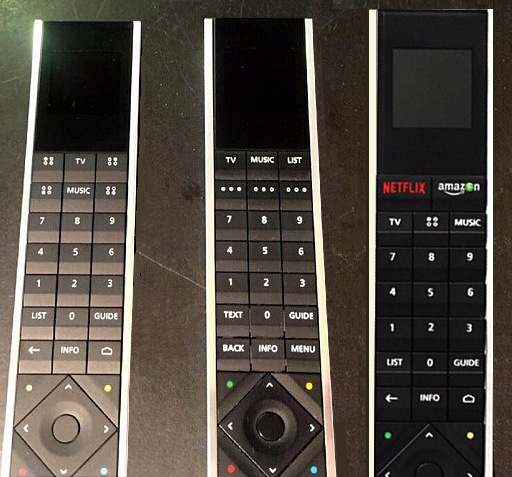

Sendt: 08 Februar 2019 kl. 11:59 | IP-adresse registreret
Den første af de tre fra højre er den officielle remote til BeoVision Eclipse pga Netflix’s krav om tilstedeværelse
af en egen hurtigknap. Nr. 2 Er den oprindelige, ir-versionen. Den tredje er som den første, bare med et lidt
anderledens layout. OBS! Den første og den tredje har både ir og bluetooth indbygget - disse kan begge bruges
som vist i videoen.

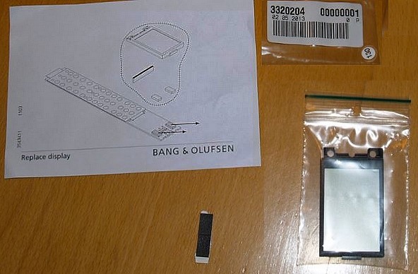

Intet vare evigt. Jeg måtte skiftet display på min Beo4 Mk. III fra 2006, da det kun viste streger.
Et udskiftning kit kostede 150 kr. Man kan udskifte det selv, det er ikke særligt vanskeligt.
Udskiftning af display på Beo4 fjernbetjening.
Batteridækslet og batterier fjernes - Skru de 4 små skruer ud. Under fanen er også en skrue. Seks møtrikker fjernes
med 5.5 nøgle. Fjern de gamle gummi puder af PCB, de nye er inkluderet i udskiftning kit. Fjern det gamle display fra
fordybningen. Glem ikke at montere de små nye gummidutter mod aluminium chasseet. Hvis alt er pæn og ren, tryk
det nye displayet i fordybningen og skru det hele sammen igen.
