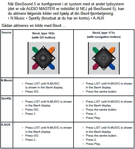

Sendt: 05 September 2019 kl. 10:51 | IP-adresse registreret
1) Med Navigations - knap. 2) Klassiske "GO" - knap.

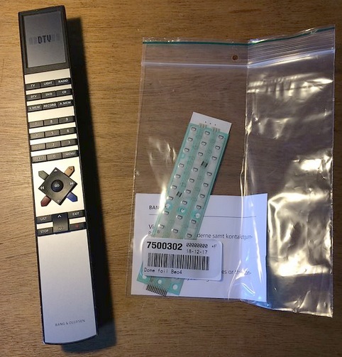

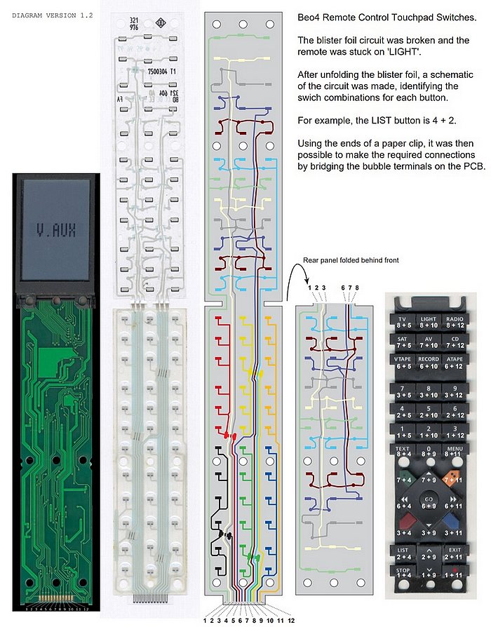

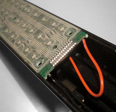

Sendt: 20 November 2019 kl. 13:22 | IP-adresse registreret
Oplever du efter mange års problemfri brug at Beo4 fjernbetjening pludselig ikke virker korrekt.
Men LCD-displayet og IR "blaster" stadig fungerer, men at flere af knapperne ikke reagerede.
Batterier er fornyet. Kun knapperne markeret med en grøn prik fungerer stadig. Brugte evt. et
digitalt kamera til at tjekke, hvad for nogle knapper der ikke udsendte noget IR-signal.
Løsning: Rens indvendige tastatur folie kontakter, hjælper det ikke. Købe nyt indvendig
tastaturfolie. Hvis du tør at adskille Beo 4. Se der hvor folien forbinder til PCB - dette kan
over tiden forårsage ovenstående fejl, men det er muligvis et ødelagt spor på selve folien.
Se varenummeret på dette foto:
Da jeg havde problem med et display der ikke virkede, købte jeg et nyt hos min B&O forhandler.
Er du ikke i DK. Prøv - Her.
Se også tråden 'Beo4 LCD udskiftning' Her.

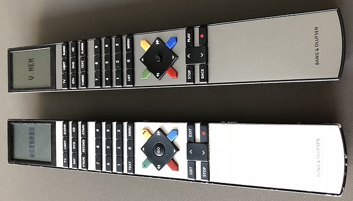

Sendt: 01 Januar 2020 kl. 18:20 | IP-adresse registreret
Hvordan programmerer man den tilbage til en "ren" Beo1 igen? (anledningen til jeg spørger er at jeg har behov for en
fjernbetjening med en unik ir kode i stedet for Beo4/BeoLink 1000)
Beo1 fjernbetjening. - Kan den bruges til andet end Beocenter1 og Beovision1.....??
JA
Tryk DISPLAY - STDBY - STOP samtidig og slip.
Tryk STOP og hold nede. Tryk pil til højre og slip begge taster.
Tryk DISPLAY og slip.
Nu har du en "lille" Beo4.
