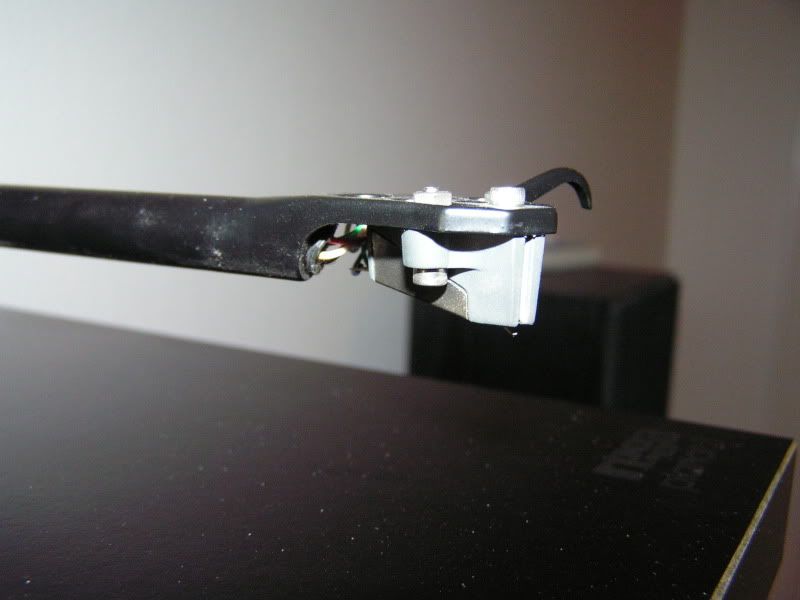

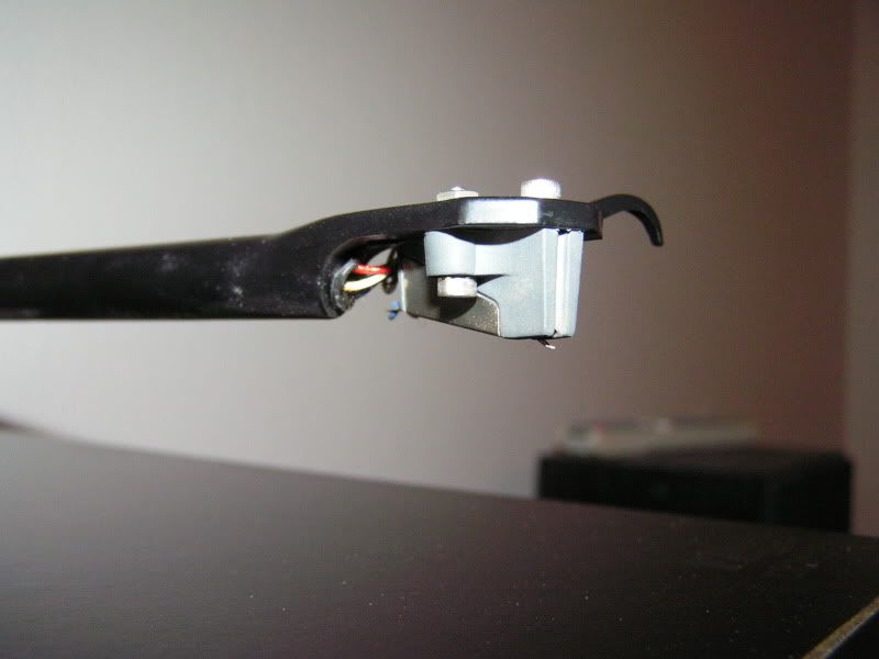

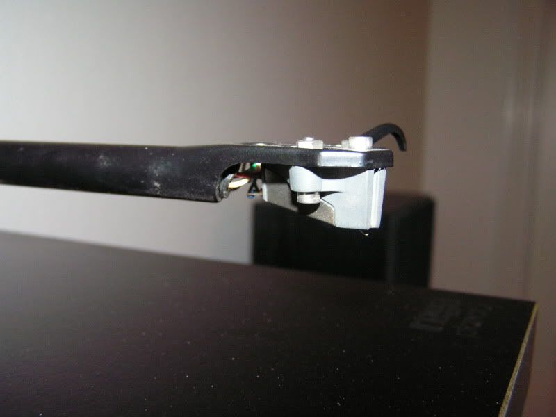

Så fik jeg endelig købt mig en ny maskine, og valget faldt på en Rega P3
Jeg har et par spg som jeg håber i kan hjælpe med. Der fulgte en Aurora phono pre-amplifire med. Det anlæg jeg spiller på lige pt er et sony med phonoindgang. Vil der være nogen ide i at køre gennem Aurora'en (er denne forforstærker god).
Jeg kan ikke se hvilken pick-up der er monteret, da der ikke står noget på den, men jeg har forsøgt at fange den med cam. Nogen der kender denne type? Det skal lige tilføjes at farven er grå.
Der fulgte en ny Stanton 680EL med. Passer den på min rega og er det noget der vil kunne bidrage til bedere lyd?
Til sidst ønsker jeg at vide hvilken arm der sidder på. Nogen der har et godt bud udfra billederne.

Hvis den er grå er det den oprindelige Rega Bias, hvis den er grøn er det en af de nyere Bias'er. (Lidt svært at dømme ud far billederne)
Stanton'en passer fint i Rega armen, og til den kan du få nye forparter med spændende slibninger, nogle til DJ brug og nogen til decideret hifi brug.

Den grå Rega pick up var den første Elys, den daværende Bias var grøn. De nyere Bias (Super og 2) er begge røde. Med hensyn til liften, så kan det være, at den skal skiftes eller bare sænkes langsomt ned.
