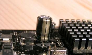

Lige en Note:
På en del af de første X-FI kort var der brugt elektrolytter af mindre god kvalitet. Dette resulterede efter kort tids brug i små "pop" lyde / støj. På mit kort døde en 220uF 16V 105 ° elektrolyt i strømforsyningen på kortet - efter omkring 1 år, og jeg fik fejlen med støj / pop lyd.
Det var denne elektrolyt:
Man kan endda se at den er defekt, da den buler i toppen. En typisk indikation på, at en elektrlyt er defekt.
Jeg skiftede lytterne ud og valgte nogle af god kvalitet, og skiftede i samme omgang opams, og fik en formidabel lyd ud af det.
Vil du vide mere om dette, så kan du finde mere info via google.
