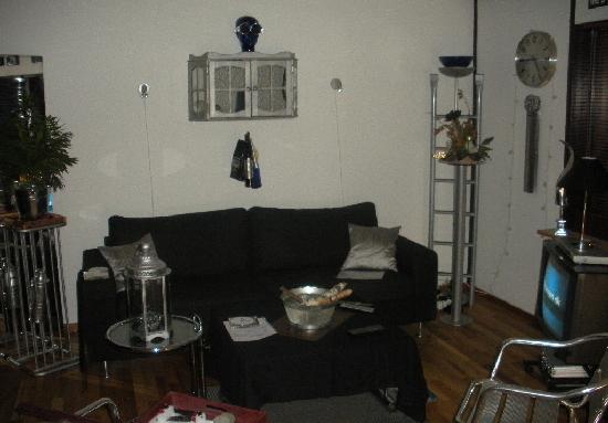

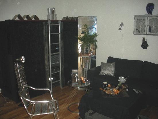

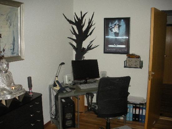

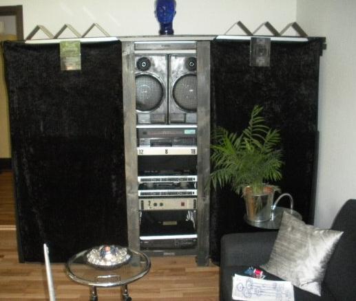

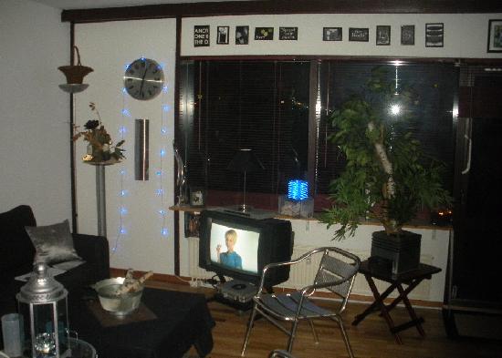

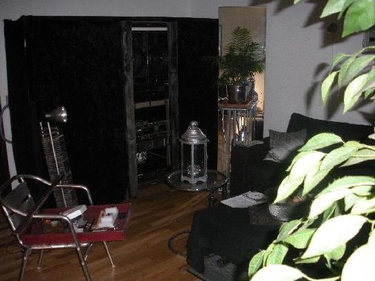

Her er lige lidt flere billeder.
Håber det viser, at der også er plads til andet i stuen.
Der er desuden ved at blive lavet finish på projektet, med lister alle steder i mahogni etc.
Det bliver i mine øjne helt flot at se på - uden at det påvirker lyden negativt.
Mvh. Rene-H
[Billeder tilpasset og uploadet af Offcourse som en mindre tråd-service]

Netop hjemkommet fra besøg hos René. Jeg indrømmer jo ærligt, at det var med masser af skepsis og ringe tro på, at hans anlæg kunne meget andet end at spille tordnende højt, men sådan en fordom skal jo ikke komme fra en tosse som jeg - for jeg har jo selv valgt at gå andre veje.
Renés anlæg oser jo LANGT væk af fysisk som mentalt overskud. Man bliver jo næsten bange, når man ser det, for kæmpe enheder og mange af dem er jo stacket oven på hinanden, og i midten står så et rack fyldt med lækre forstærkere og elektroniske delefiltre - wow, det ser virkeligt potent ud.
MEN kunne det mon andet end bare at spille HØJT???...og til det skal der lyde et rungende JA. Først lyttede vi til et udvalg af Renés egne skiver, og man fik straks indtryk af, at man her havde med et anlæg at gøre, som havde VILDT overskud - headroom. Der var masser af stram og stor bas - klart med 4 x 18"'ere - og et fedt slag i brystet fra lilletrommen, som jo blev varetaget af 4 x 12"'ere. Alt i alt lød det KLART mere hi-fi-agtigt, end man måske først havde troet ved syn af konstellationen. Så satte vi Dionne Farris på med "Black Bird", og her blev systemet udsat for noget, det måske ikke var helt vant til - nemlig et stykke musik med en krævende vokal og en sprød akustisk guitar, hvor der blevet trommet ivrigt på kassen. Tænk engang, det lød helt hæderligt med masser af detaljer og masser af attack...selvfølgelig. Dog kunne vi ikke lade være med at pille lidt ved niveauerne i området 120-4 k, og med nogle drej frem og tilbage og lidt diskuteren ind i mellem, blev hi-fi-niveauet lige hævet en ekstra gang. Da vi var færdige med at skamjustere stakkels Renés anlæg, kunne vi ikke andet end at være forundrede over, at der kunne trylles SÅ meget vellyd ud af de HØJTspillende enheder, men ikke desto mindre var det et faktum!!
Konklusionen er, at Renés  system spiller skide-godt og meget mere AUTENTISK end LANGT de fleste små 2-vejs tutte-nutte-højttalere. Tak for besøget René og stor respekt herfra - du har god grund til at være glad for din lyd, og jeg kan kun håbe, at flere får lyst til at besøge dig for at få ændret deres konservative opfattelse af, hvordan vellyd skal se ud og opbygges.
Holger

Hej Rene.
Tak for lyttet og din åbne indstilling til at vi pillede og flytte spejlet etc.
Jeg håber du havde en lærerig og hyggelig dag ligesom os andre.

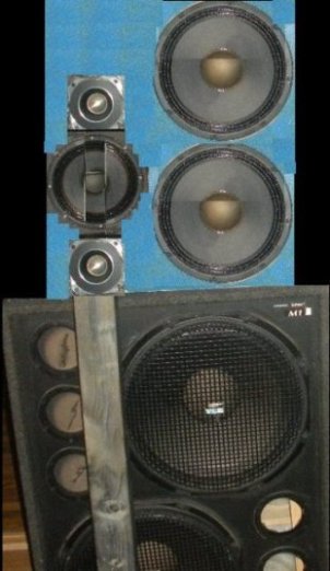

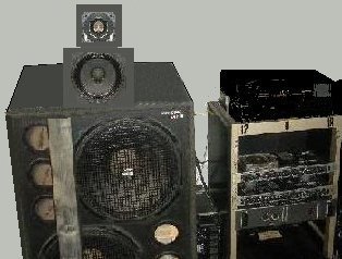

Jeg lovede aat tegne et "forslag" til en mulig arrangering af enheder, som måske kunne give et endnu bedre udbytte - også ifht. de "traditionelle" HiFi dyder som vi udsatte anlægget for.
(Vi glemte at spille højt - noget med real-angst for naboerne reaktion hvis det blev for muntert)
Der var efter endt pilleri en fin sammenhæng i lyden fra top til bund. Faktisk over forventning.
Jeg savnede lidt stereo-perspektiv - men det kommer sig formodentligt af den nuværende placering af hhv. diskanter og 12"-enhederne.
På ovenstående billede har jeg kommet med et forslag der kunne give bedre diskant-gengivelse og mere stereo-perspektiv.
Herudover talte vi om en anden placering af systemet i stuen, hvilket helt sikkert også vil hjælpe gevaldigt. (På den anden led i stuen..)
Men jeg tror også, at du med de valgte diskanter vil få bedre oplevelse ved at sænke mindst 1 af dem ned i øre-højde - da de ikke har så stor spredning som normalt - de valgte Bullet-modeller.
Hvis du også - som Holger påpegede, brugte ens 12" enheder til mellem-bassen, vil du også få endnu mindre rod i den kritiske mellembas / mellemtone, som bærer det meste af stemmerne i musik. Det var faktisk også her vi vandt mest med vores fin-tuning. Der kom meget mere varme og fylde i stemmerne efter niveauet blev skruet op, samt tweaket let med delefrekvensen.
Herudover vil det sikkert være en fordel, hvis du deler diskanterne højere oppe pt. spiller de meget dybt, og bærer en del stemmeinformation også.
Og måske sænke bundens overligger, så 18"erne ikke spiller op til de nuværende (?) ca.270Hz. På den måde vil de blive endnu mere faste.
Men det bliver nok også noget andet, når du får lavet dine refleks-rør til bundkasserne igen - vores lyt var som du selv sagde potentielt handicappet af de pt. manglende / ødelagte refleksrør til 18"´erne.
På den ovenfor beskrevne / viste måde vil enhederne nok spille mere i deres optimale frekvensområde, og der vil være mindre overlap imellem enhedernes frekvensområder.
Jeg tror du vil opleve en endnu mere stram og fast ramme omkring dit lydbillede.
Pt. fungerer der godt, og kan kalde sig HiFi - men der er et stykke vej op til "high-end".
Dog vil jeg tro, at du ved nogle af ovennævnte muligheder vil kunne få endnu mere ud af det fine grej du har til rådighed. Vores lille session rykkede ihvertfald anlægget en par klasser op - og jeg formoder der er endnu mere potentiale med de her nævnte muligheder.
Pt. spiller det jo super fantastisk til dit eget musik-univers. At vi så endda fik det tweaket til at spille mere fint med test-musikken som bl.a Holger havde med, var jo utroligt dejligt.
Jeg har store forventninger til et fremtidigt besøg - hvor nogle af ovennævnte røver-løsninger måske er implementeret.
Herudover vil jeg sige, at jeg var overvæøldet over den forskel der var å lyden før og efter vi fil tilpasset mellemtonen til diskanten, og fik høvet bunden lidt.
Nu udnytter du virkeligt at du har både 12" og 8" i dit system.
Men igen - det er jo naturligt, at du har indstillet det til at yde optimalt til dit gængse musik.
At det så - ved simple ændringer, kunne komme til at lyde af "mere" - er jo fantastisk.
Jeg håber forresten også, at du gør dig selv den tjeneste at følge op på noget af det musik vi hørte, hvor du pludseligt så helt nye musiske muligheder i dit anlæg.
Du blev rykket fra en relativt smal musik-oplevelse over i forskelligartede musiske retnigner, som alle sammen gav glæde når det blev formidlet gennem dit setup. Tillykke - det er jo den bedste gave man kan få - en udvidet musisk horisont.
Jeg havde - bl.a. flg. musik med.
Metallica - koncerten med Symfoniorkestret. (Symfonisk rock er jo bare fedt.. så hvad med symfonisk metal )
Pink Floyd - opsamlings-cd. (Fed musik og synthezzer blandet med blæsere og alt muligt..)
Eagles´nyeste "long road out of eden"(Super velproduceret og ambiente lyde).
Michael Jackson - Thriller. (Billy Jeans trommer i starten skal være faste..)
Lee Ritenour - Rio (Rio Funk - fed funk-bas og timing)
Med mange venlige hilsner - og tak for Pågen

nå så der ved at blive gjort klar ,til isættelse af nye porte i mine små baskabinetter,
den ligger som en dyb ridse at :mangler der ikk lidt bas ! ha ha
nej hvor blir det herligt at få bassen ned hvor den hører hjemme og med det rette output,
men også at lade forstærkerene arbejde hendsigtsmæssigt ,det hænger jo nøje sammen med hvad kabinetter ne byder forstærker ne..
skønne skønne tråd her ,må du få ben at gå på !
mvh RENE-H

kære off...
hjertelig tak for din tolkning af,den oplevelse du fik med dig fra rødovre,ikke mindst dit engesement på lydsiden hvorpå du bistod,med egne inteligente handlinger og indskydelser ,som kom mig og lyden til gavn .
jeg er ovenud glad for din oprigtige udlægningsglæde,og lyst på mine vejne til at vride
div justeringer på plads,dit fremviste billede vil temmelig sikkert danne grundlag for ,mit grej fremover.
Det bliver byggemarked og 19-22mm mdf
med ovenstående koncept til indbygning i kabinetter til 12"ere melmentoner og diskanter
som vist i dette indlæg.det ser endog meget spændene ud..
mange hilsner herfra
RENE-H
