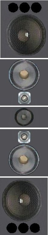

Heldigvis var den ydmyge og grimme tegning udsprunget af et optimeringsforsøg ifht. at udnytte de forhånden værende søm bedst muligt. Den er udsprunget af on-site vurdering og en forespørgsel på visualisering af Rene´s setup, ud fra de enheder der er til stede. Og det er ikke fra T-hansen.. men godt forsøgt Sjoenne
Vi havde også forsøgt at rykke det som "tegnet" (den ene diskant ned i øre-niveau) - men fik ikke "go" her i første omgang til forsøget.(Noget med ledningsførelsen der skulle laves om så..)
Men der er potentiale til forbedringer ud fra de eksisterende enheder - bestemt.
  forsøgt gjort mindre grimt tegnet - uden held
Held og lykke med det.

hej offcourse..
jeg syndtes bestemt dine ilustrationer,giver mig peg
mod noget rigtigt spændene,og så er det overkommeligt,da jeg har enhedderne (i første omgang)mid-bas/mid/high har ligesom kaldt på at blive samlet,det har været i mine planer ret jævnligt
ser frem til en sludder"omkring kabinetvolume forslag/reflex diminisionering osv for det her vil jeg virkelig noget med,navnligt nu jeg har hørt helt andre toner fra mit system.

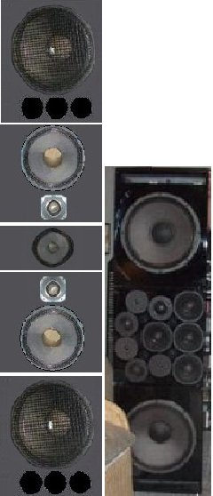

Ligner også noget der er hørt om tidligere.. et andet sted.. Holger..
Men det er jo en god løsning for dig.. så hvis der alligevel skal snedker på - og Rene er villig til at skrotte de ellers fine bund-kasser, tror jeg han kommer rigtigt langt på denne måde. Med interne opdelinger, eller delt i flere kasser alt efter smag og behag.

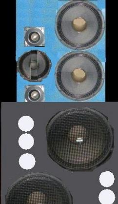

Hvad med denne - måske endnu mere "lige" højtaler ifht. bassernes placering?
(Argh.. fik dem ikke til at sidde helt lige udner de andre enheder.. men tænk jer til det.. en ligelinie igennem alle støvkapperne... og bullet-trut-tragterne)
Offcourse skal jeg lige have et ord indført

Et lidt dumt spørgsmål .... den runde sorte i midten er det diskanten og de 2 metalbullets er så øvre mellemtone?
Når nu basserne på skitsen er placeret off center, så burde de andre enheder vel også være det.

Ifht. placering - måske er det optimale, at de alle har center på samme linie.(alá min sidste tegning) Men så skal der ofres en bundkasse, der skal laves helt om. Det er min tegning.. men så bliver det godt nok et højt system. Og kommer til at minde meget om Holgers design - uden anden sammenligning ellers ifht. enheder etc. , som jo er helt forskellige.
Og Jo - den bliver lidt høj.. har forsøgt at lave en "skala-opstilling" baseret på 18"-enhedernes "ens" størrelse: Rene "future-project" og Holgers nuværende
Uha.. hvor højt har du til loftet.. er vi ude i transmissions-linie
