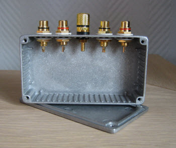

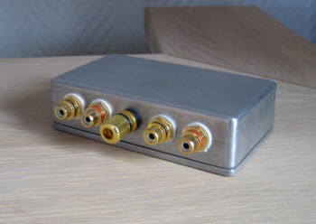

Så er det første til step-up´en ankommet
Alu-kassen før og efter slibning
Havde egentlig tænkt mig at holde den i den rå aluminium, men overvejer noget Hammerlite
Phono stik er bestilt, Cinemag logo smidt til min streamer pusher, birkefinér er hentet...så mangler der bare at blive bestilt et par viklingstønder

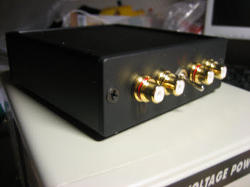

Tja det ene fører det andet med sig, så nu blev der sørme bestilt sådan én her
Måtte lige ha en ordentlig RIAA klar til Cinemag tønderne

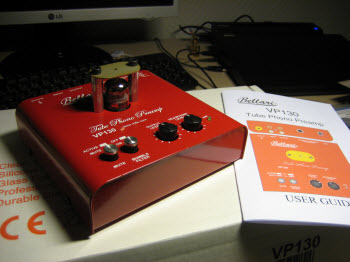

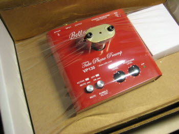

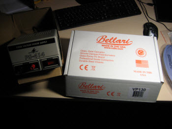

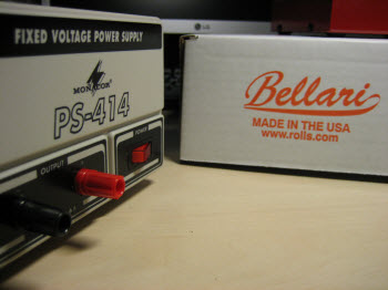

Så kom der en dejlig pakke i dag
Well - faktisk kom der to gode pakker
I den ene var der denne her red devil
Og i den anden denne her - heldigt sammentræf de lige skulle komme samme dag

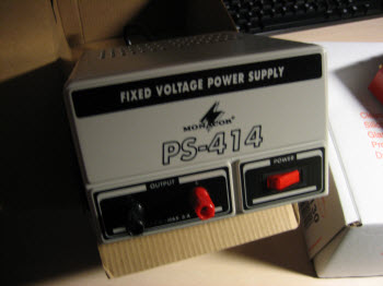

Og nu da jeg endnu ikke har fået mine Cinemag transformere, var jeg så heldig, at én af mine venner lige havde lavet sådan én her af Monacor dele - bliver spændende at høre det nu
