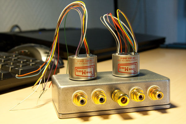

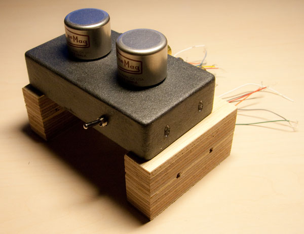

Sendt: 27 Marts 2010 kl. 16:09 | IP-adresse registreret

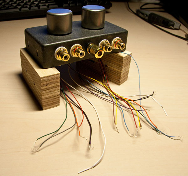

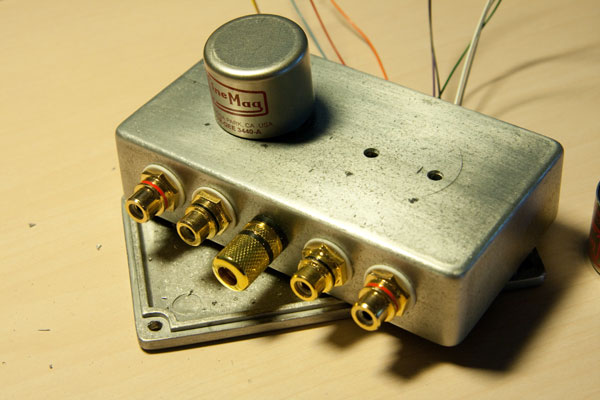

Så kom transformerne endelig med posten

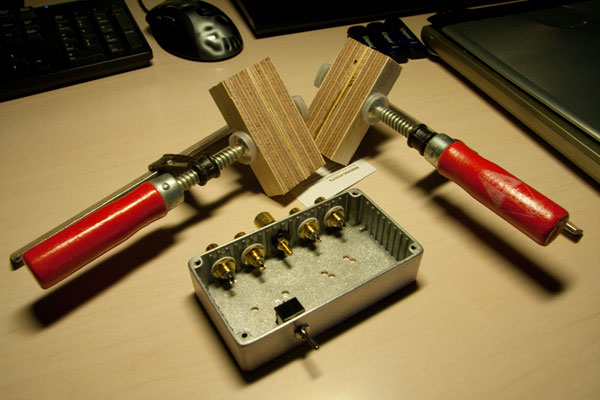

Finér siderne er savet ud og limet - de skal slibes helt fine bagefter

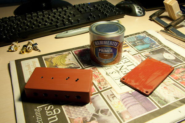

Hehe...kom lige til at bore forkert - ledningerne på den ene transformer sad ikke helt lige. Her er kassen fået Hammerite grundmaling. Skulle efter sigende være det bedste til aluminium.
Så venter jeg bare lige på det tørrer, så det kan slibes helt glat. Derefter får det en gang Hammerite Sandblæst Koksgrå maling som afslutning. Opdatering følger...

Fedt nok - så kører projektet igen. Det ser rigtig godt ud . Der har sneget sig en switch på, kan jeg se - Er den til impedans tilpasning eller hva' - og hvordan ser dit diagram ud
Mener at have læst et sted, at trafo'erne skal monteres elektrisk isoleret fra hinanden og chassis'et for at undgå stel-sløjfer - Husk det - eller undersøg det nærmere

Sendt: 28 Marts 2010 kl. 09:38 | IP-adresse registreret
Hej Klaus.
Yeps den er til impedans. Diagrammet jeg bruger er denne her
Trafo´erne monterer jeg på chassis´et med silikone, så de ikke få kontakt.
Har fået malet kassen 3 gange nu med den koksgrå farve, og det kommer til at se rigtig godt ud

Sendt: 29 Marts 2010 kl. 20:21 | IP-adresse registreret
En lille update

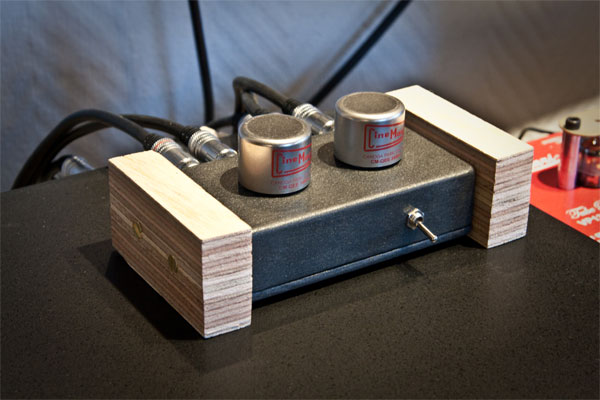

  • Kassen malet færdig
  • RCA monteret
  • Cinemags monteret med silicone
  • Træblokkene og siderne på kassen forboret
Nu venter jeg bare på siliconen tørrer, så jeg kan komme i gang med lodningen Satser på at blive færdig indenfor de næste par dage.

Blev næsten færdig med den i aften alligevel. Mangler bare nogle skruer til træsiderne.
Første test (lav styrke da kæresten sover) gik godt. Der er lidt brum fra pladespilleren så der skal jeg lige ha tjekket lodningerne i morgen.
Når jeg tager pladespilleren fra, og kun har Bellari´en og Cinemag´en tilsluttet, er den næsten lydløs.

En lille rettelse - der er INGEN brum. Pillede stel på pladespilleren fra, og nu lyder det fantastisk. Glæææder mig til at spille højt i morgen

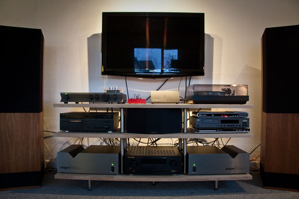

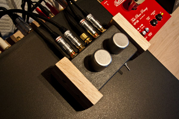

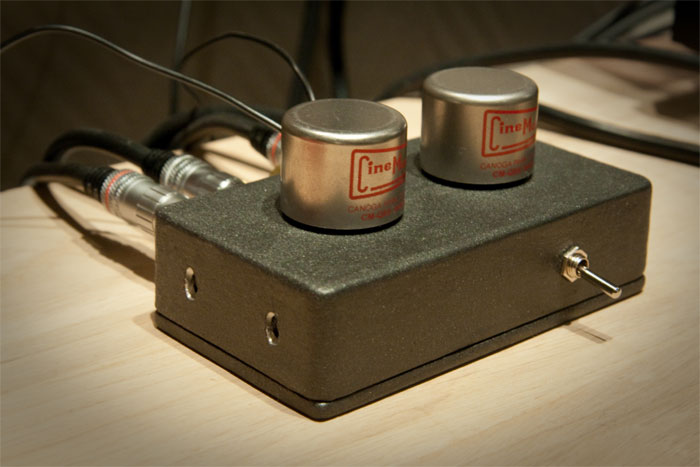

Så kom træ-siderne på, og det hele er testet i dag ved lidt højere niveauer end i aftes  Og det lyder stadig fantastisk. Live LP med Simpel Minds - næsten som at være der. Problemet er nu blot, at jeg finder ud af i hvor dårlig stand nogle af mine plader er...men det er vel et luksusproblem
Kombi´en af Denon DL-103D, Bellari VP-130 og Cinemag trafo´er kan stærkt anbefales!!

jamen hvis bare det lyder så godt som det ser ud så kan det ikke være bedre - tillykke med dit færdiggjorte trafo-projekt - jeg fik på sammen måde et "kick" da mine lux-trafoer blev færdige og kom til at spille med min Bellari - fede højtalere du har i øvrigt -

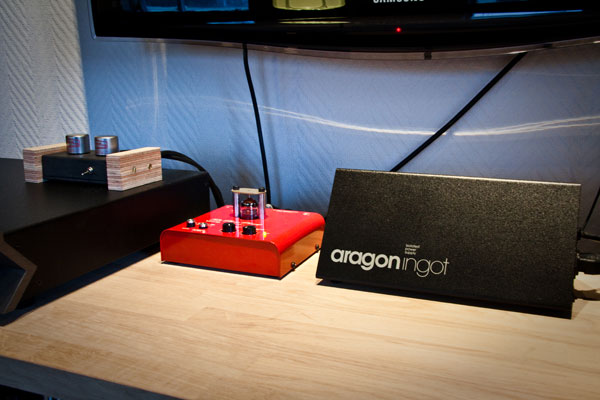

Det ser meget fint ud - syntes jeg - godt gået . Den syner jo ikke af meget dér midt i dit voldsomme setup. Skylder du os ikke et par nærbilleder af SU'en set indefra - Du kalder det jo selv en DIY Guide - eller er det bare mig......
Sov godt.

Tak for det - ja lidt en fornøjelse når det virker. Og ja...uha jeg er glad for mine Snell´er. Skøn lyd og smukt design.
Sov godt.
Tak Klaus. Ja det er en bette én. Den drukner helt i alt det andet. Hehe...håbede ikke der var nogen der ville se den indeni. Det er nok de grimmeste lodninger, men jyske fede fingre kombineret med billig loddekolbe og en amatør der betjener den, er resultatet ikke flot Men den virker og det er hovedsagen. Skal nok lige få taget nogle billeder i aften.
