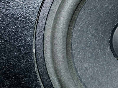

Hermed en lille update.
Jeg har taget billeder af audio notes ophæng ved siden af et par originale Snell basser. Kanterne på basserne skal skiftes, da
de er moere.
Farveforskellen skyldes alderen på de originale kanter. De nye basser jeg fik hjem fra USA sidste år, havde samme farve i
ophæng som audio note kanterne. Tykkelsen foeles ligeledes ens, og jeg har sammenlignet mine basser med audionote
ophæng med et sæt originale basser fra USA. Umiddelbart ingen forskel at se eller mærke på dem, udover limkanten inderst
ved buen. Hoejden på buen er ligeledes samme hoejde.
Jeg tager lige et billede indenfor en uges tid på samme måde med kanten ved siden af de originale basser der er taget hjem
fra USA, men skal ud til min kammerat, der har hoejttalerne stående inden det kan tages ;)

det er synd at dine billeder er uskarge, husk at sæt kamaraet på markro næste gang, de plejer at have to enstilninger til markro du skal bruge den almenlig markro og ikke s-markro
her ses et billede af kant ophænget på min Seas fra Audi Note, ser ud til at de ser ens ud med den du har fået hjæm

Sendt: 23 September 2010 kl. 18:36 | IP-adresse registreret
Jep skal nok lige tage et par skarpe ;)
