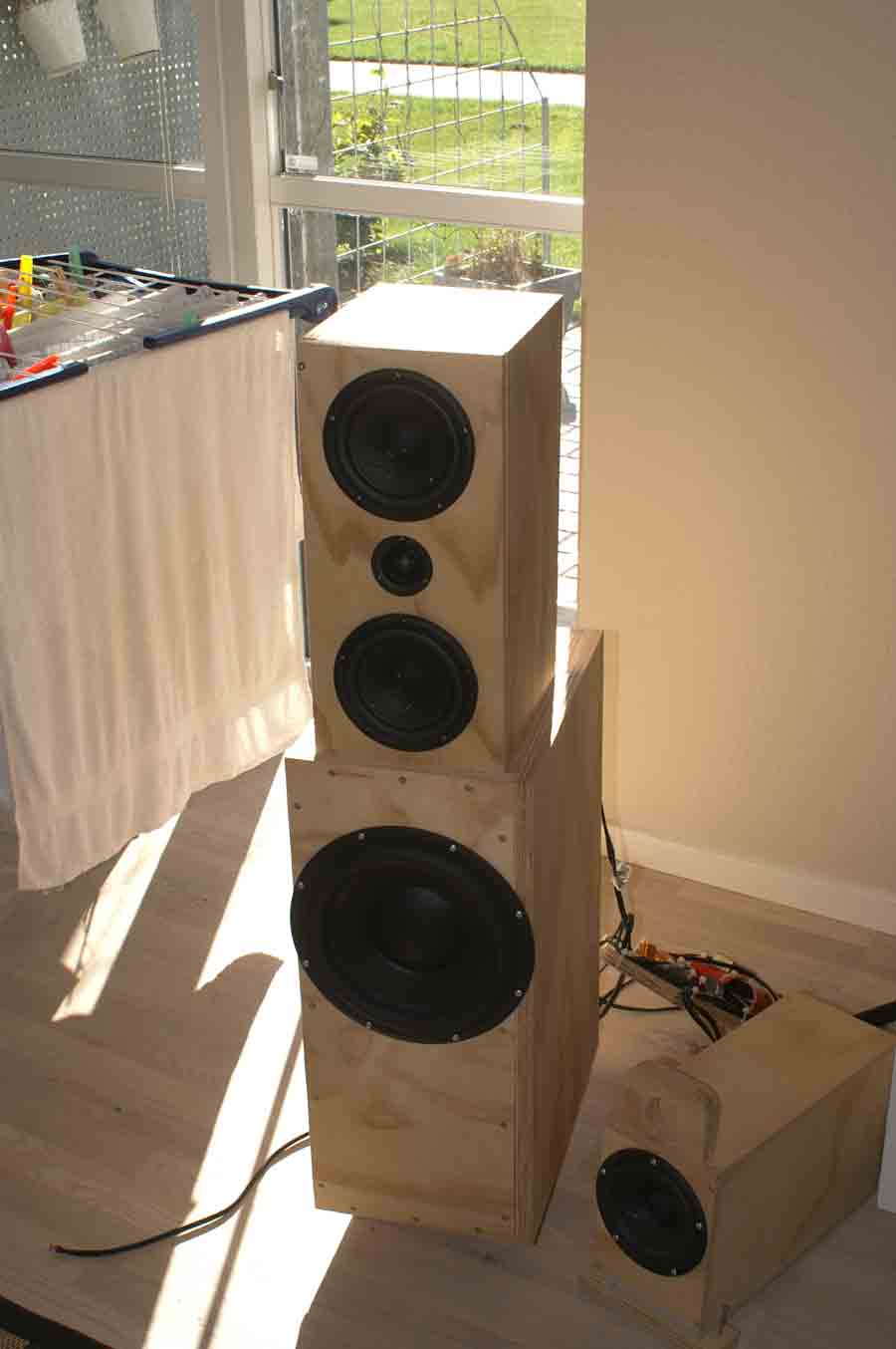

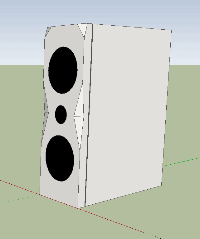

SÅ fik jeg endelig min stationære op og køre igen
dette er topkabinettet, som jeg regner med at det skal se ud
ris ros meget velkommen
frontbaflen tror jeg bliver skruet på indefra, men gummi imellem frontbafflen og selve kabinettet
Kabinettet er tiltet 4Grader bagover, og to styks refleksporte på bagsiden

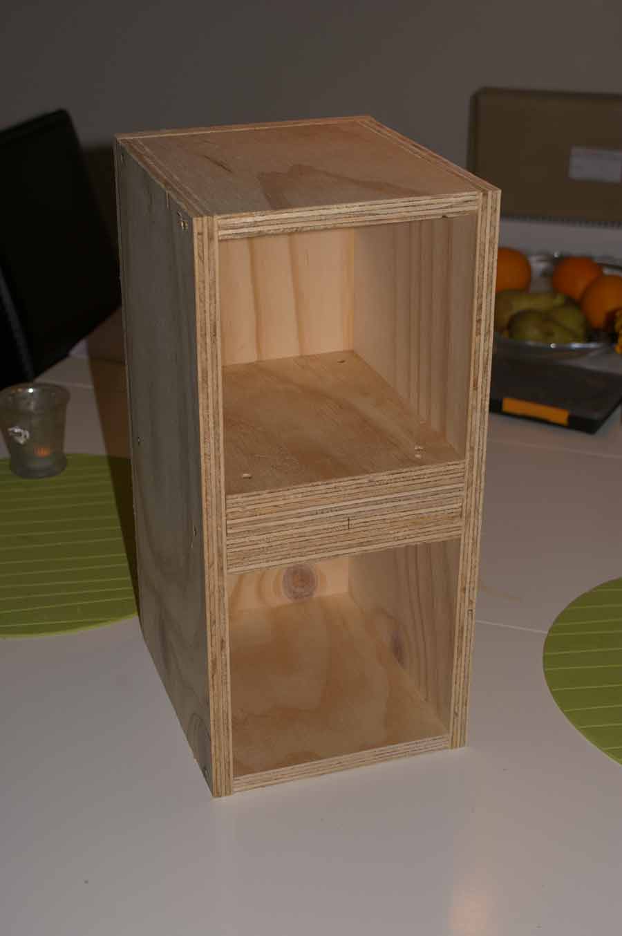

note til ovenstående
kabinetterne er hver i sær på 6,5 liter
diskanten skal sidde i den 60mm mellemplade, hvor der skal bores ud til den eget kammer
diskantpladen hjælper samtidig fungerer den som en intern afstivning, uden frontpladen lyder det faktisk rimelig stift
det er dog stadig prøvekabinetter, men de ligger tæt op af hvad jeg egentlig ønsker som slutresultat

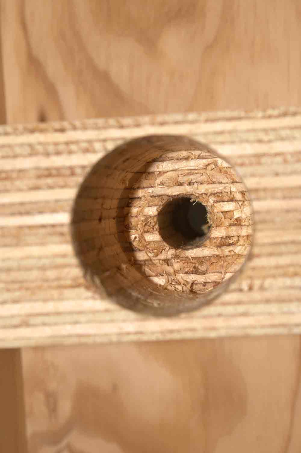

så der lidt nye billeder, tog det meste af aftenen at få lavet de to kamre til diskanterne, lidt træls når man kun har en hulsav og et stemmejern
men idag skal jeg så have fabrikeret frontpladerne og have lagt noget dæmpning i kabinetterne

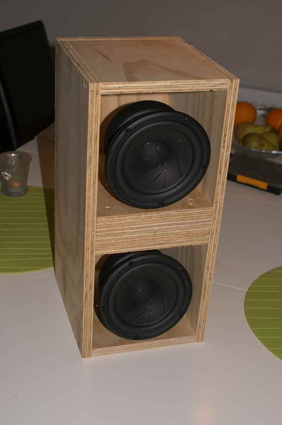

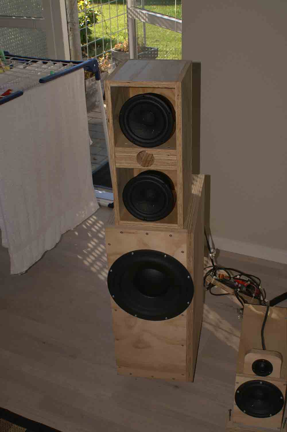

en lille update
nu har jeg været ved at spille det nye sæt mellemtoner til, det foregår med en bastest, og så en dyne
men når jeg kobler om så det egentlig kører som det skal, jamen så hører jeg forbedringer i mellemtonen for hver dag der går
er klar over der er en del timer endnu inden de er spillet til
SAMT at jeg endnu ikke har målt enehderne ud efter jeg monterede et sæt mere, så delefilteret er ikke helt som det skal være, men der går jo LAAANG tid med D.I.Y, dog har en bruger herinde tilbudt og hjælpe mig med at få det målt igennem, så det glæder jeg mig til
men lyden i MDM konstruktionen er egentlig ret åben, og "forholdsvis" god til at fokusere stemmerne og instrumenterne i lydbilledet, forhåbentligt bliver det bedre endnu, når delefilteret bliver bygget om så det passer bedre
så nu vil jeg gerne have jeres meninger, gode som dårlige
BEMÆRK at det STADIG er prøve kabinetter som det er lavet i, endelige resultat bliver lavet i MDF

hejsa spændende højttaler. Hvor mange liter bruger du til bassen ?

Hej Ronnie B R
Er det et D´appolito system du har lavet, eller er deet blot et look a like? Hvis det er, skal du pga stor afstand mellem de to mellemtoner, dele temmeligt lavt. Ellers får du en del udfasninger, så lydbilledet flakker frem og tilbage, når du sidder a la Stevie Wonder i takt til musikken. Er det 6.5" enheder skal du vist dele ved højst 15-1800hz. Kan diskanten klare dette uden at blive presset? Men hvis det ikke er, så er der ikke noget og det det ser ret godt ud.
Hilsen Allanowich

allanowich skrev:
Hej Ronnie B R
Hilsen Allanowich
hey allaowich
det er lavet med henblik på at kunne lave en d'appolito, men indtil videre er det bare en MDM konstruktion, delefrekvensen bliver omkring de 15-1800 ville jeg tro, (har ikke regnet meget på det endnu, skal have målt inden længe)
enhederne er S.S 15W_8831g00 ~ 5,25"
diskanten jeg bruger er en S.S illuminator D3004_602010, og de skulle være liniær ned til 1000hz, ifølge databladet, så mon ikke den kunne bruges, men hvis afstanden er for stor imellem mellemtonerne, jamen så laver jeg bare en ny frontplade, så de bliver rykket tættere sammen
lidt har jeg da tænkt over det ;-)

Hej Ronnie B R
Ok, det er 5" du bruger. Det er bedst, at mellemtonerne er så tæt på diskanten de kan komme og dele så lavt som muligt. 2000hz vil være fint, da bølgelængden de udsender ned til bassen vil være større end diameteren på mellemtonerne. Derved sikrer du en fin spredning vandret og en kontrolleret ditto lodret. På den måde får du et stabilt perspektiv. En 2000hz tone er 17cm lang og mellemtonerne er 12 cm (ca) i diameter, så passer pengene.
Allanowich
