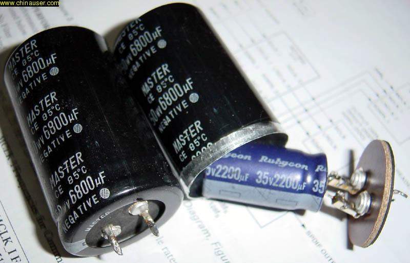

Dog vil jeg sige at bruger man den i standard version, så bør man vide at OPA2134 opampen tydeligvis er fake (kan ses med det blotte øje - trykket er ikke med fed skrift i BB logoet og det der hul ved ben 1 findes ikke på den rigtige OPA2134), og de omtalte nichicon og Wima kondensatorerne er med stor sandsynlighed også fake. (trykket på de røde Wimaer ser mistænkeligt ud, og farven på de grønne ser også lidt mærkelig ud).
Der har været flere tråde inde på www.diyaudio.com hvor der vises de sygeste eksempler på forfalskninger af forskellige high-end audio komponenter, det mest udbredte er selvfølgelig opamps (som måske er en crappy JRC4558 indeni), effekt- og drivertransistorer fra Toshiba og Motorola, J-fets og Mosfet fra Toshiba, men også elektrolyt-kondensatorer osv. Alle kopierne er - selvfølgelig - fra Kina, og sælges til "for-godt-til-at-være-sandt"-priser.
Hvis den lyder fint er dette selvfølgelig hamrende ligegyldigt, og hvis man som dig modificerer med anden opamp og andre film kondensatorer så er det selvfølgelig endnu mere ligegyldigt, men man bør jo vide hvad man køber, og ikke stole blindt på featurelisten.
...det eneste der nager mig er, om DAC chips'ne også skulle være fake!!!!????!!! Selv om det lyder vildt så er det ikke umuligt, men det kræver lidt mere undersøgelse. Under alle omstændigheder kan det være nogle 2. sorterings enheder fra BurrBrown(Texas Instruments), fra yderkanten af silicium-waferen som måske ikke overholder specs'ne særligt godt.

NriK
Bruger siden: 27 April 2003
Indlæg: 1780
Sendt: 01 August 2010 kl. 01:14 | IP-adresse registreret
http://www.diyaudio.com/forums/attachments/parts/27047d10840 91465-fake-elna-capacitors-20036723511947608.jpg
...hmm jeg prøvede at copy-paste et billede af et par fake elektrolytter ind, men nu 'hænger' billedet bare i toppen af tråden. Jeg ved ikke om det kun er på min skærm men det er lidt skægt hehe.
Panos - jeg er ked af at hijacke din tråd, men jeg synes det er et vigtigt emne. Håber at du er glad for din DAC.

...man kan sige at generelt er de passive komponenter jo ikke helt lige så kritiske som de aktive, og hvor slem kan en 'fake' film kondensator i vireligheden være.
Men for det første så er det jo noget fup at de skriver et anekendt mærke på, og så det i virkeligheden er en billig kina-komponent,
for det andet så kan du se på de der fake elektrolytter at de også svindler med værdierne.
Og for det tredie - når man nu er selvbygger og det skal være lidt lækkert, så vil man jo gerne have de rigtige komponenter på.
