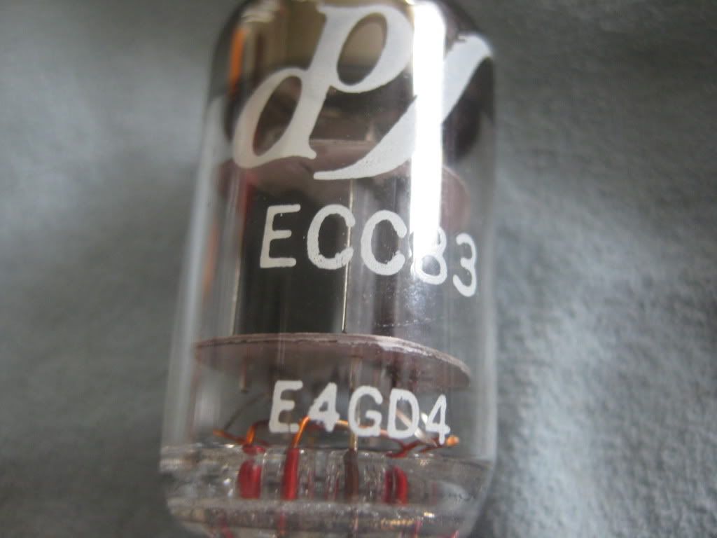

[QUOTE=Tweaker]Glem ikke EI, som også er lavet på Telefunken værktøj. I mine ører er de bedre end Telefunken. Det bedste ecc83 jeg har lagt øre til http://www.tubeman.com/item210.htm[/QUOTE]
Sjovt, du nævner det rør. Har via dan a her på forum haft hans EAR rør i min Unison. EAR rørene som er mærket med Ear Logo stammer fra hans phonoamp 834p. Har prøvet at sjusse mig frem til hvad det er for et rør og har også skrevet til EARyoshino. Har via info på nettet set EI nævnt, men ikke blevet så meget klogere andet end man har skrevet fra EAR at det var sovtek. Har dog et billede af røret her. Det spillede rigtig lækkert og lød så silky og sprødt. kan du kende røret ?

M4l det der ligner ikke mit EI. EI lavede en del OEM, bla til Hovland, der brugte dem i deres RIAA del.
AB Audio sagde det var et EH rør. Forvirringen er total

EH er nu heller ikke EI. Men du mente vel EI  Jeg kan bare sige at de ikke ligner mine, som ligner Telefunken ret meget, men med små forskelle.

EAR rørene stammer fra min EAR 834P, grunden til at vi er inde på et EI rør er følgende : går man ind på EAR's hjemmeside og finder 834P, så under rewiew linker de til en test, følgende tekst er sakset fre testen.
I first used the EAR in MM mode, with the Grado Reference Platinum on the Well Tempered. This little guy puts out a big sound, notably dynamic, with excellent rhythmic punch and drive on rock and jazz. On classical material, it sounded a bit dark and unsubtle, but promising. Stock tubes are either EI (Yugoslavia) or Edicron (the English importer for EI). Time out for tube-rolling, I figured. Sure enough, things opened up a bit with a set of UK Gold Aero MC Phono 12AX7As, but sonics were still a bit threadbare through the upper mids. Swapping those for the readily available Sovtek 12AX7WBs was a major improvement, with much more air and articulation at HF. I was quite happy with the Sovteks, but the field was swept by a set of NOS Telefunkens (not the first time that has happened). The sound field was markedly richer, fuller, and natural. Nothing like playing 50s recordings with 50s tubes.
nej EH elektro-harmonix
Nej
Kender EH = electro harmonix
Men kun hvad Allan fortalte. Jeg tvivler dog, for det lød absolut anderledes det EI, sovtek eller et tredje

Music4life skrev:
Nej
EAR har måske skiftet, og det har så måske undgået Allans opmærksomhed.
