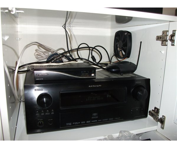

Der blev lidt for varmt i det midterste rum, temperaturen kom nogen gange op på 40 grader, så har fået boret et hul i hver side, havde enlig
regnet med at jeg skulle have 2 blæsere i men jeg kan holde temperaturen nede på 28-29 grader, så det må være fint.

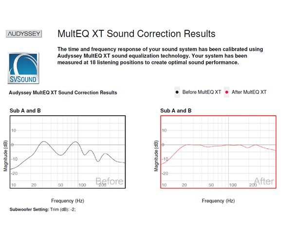

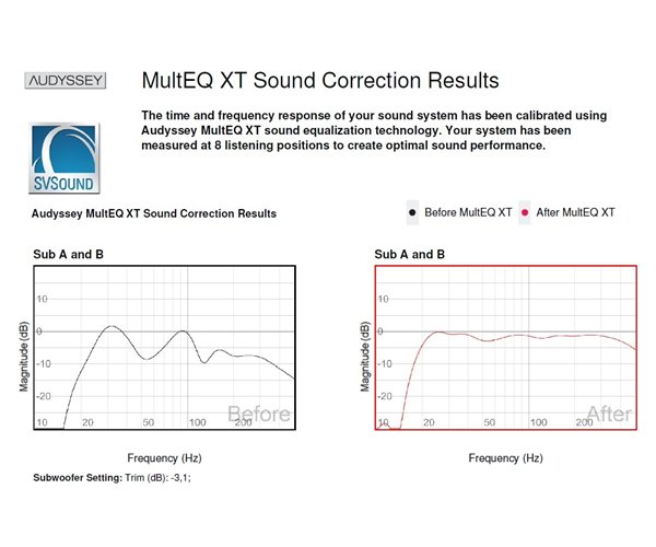

Jeg bruger min AS-EQ1 fra SVS til at indstille subwooferne, den gør et fantastisk arbejde indstiller også så begge subwoofere spiller i samme phase. Mit rum er omkring 40m3.
Jeg har sat den til at køre 16Hz det giver klart den dybe bas jeg leder efter og når der er rigtig gang i den står sofaen og vibrere  der er den indstillet til at køre samme db som de andre højtalere den kan langt mere, men syntes slet ikke det er nødvendigt naboerne ville nok heller ikke syntes om at jeg skruede op :-) Men hvis jeg skal høre musik sætter den i 20Hz ellers er der alt for meget dyb bas. Har kørt med den i sealed det er lidt det samme som 16Hz den mangler lige det sidste punch.
20Hz
Sealed
Lige nu er det kalibreret til sealed mode selv om jeg køre i 16Hz, hvis jeg kalibrerede den til 16Hz ville den nok komme lidt højere op nede omkring 10Hz, men venter lige til jeg har fået Audysseys pro kit så indstiller jeg det hele igen.

Det ser rigtig godt ud - har selv en pc12-plus dsp, og det fungerer ok for mig i sealed - og det er kun ved den at jeg kan få
en tilnærmelsesvis flad frekvenskurve -
Derfor tænker jeg også på fx as-eq1 - eller minidsp (selv om det virker som et stort arbejde).

Audysses kurver er et gennemsnit for alle målingerne så hvis man tog målingen for en position ville det ikke være helt så lignær. Men den gør det
rigtig godt kan kun lige ane at bassen står lige ved siden af mig når jeg høre musik ved lav volumen kan slet ikke pladsere den når jeg høre høj
musik eller film.
Hvad har du brugt til at indstille din med. Eller du har måske bare målt frekvenserne for så ser det da ikke helt dumt ud.

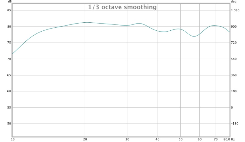

Udelukkende eq'en på sub'en selv - men dels er det med 1/3 octav smoothing - så i virkeligheden er der nogle større dyk og
højere peaks i spil - men stadig hæderligt. Men det er pga. den mængde roomgain mit rum giver at sealed konfigurationen
bliver flad - og hvis jeg vælger fx bare 16 hz. tune, så kommer der desværre nogle massive peaks under 40 hz som bliver
ubehageligt tydelige
(mener dette var en måling med 20 hz)

Puha ja det ser ikke for godt ud. :-)
Har kigget lidt på den minidsp, har du mulighed for både at skue op og ned for frekvenserne, den PEQ som sidder på SVS kan man kun skue ned (I hvertfald SB-12 har ikke brugt det på PB13). Tror det bliver svært at få en helt flad kurve med de 6 punkter du kan justere på, men du kan nok få rettet det meste ind.
Jeg har været rigtig tilfreds med as-eq1'en, men har fundet ud af at jeg nok ikke er helt til den helt falde kurve, det er en af grundene til at jeg gerne vil have Audysseys pro kit så jeg kan prøve at tweake lidt. Den er noget dyre end minidsp'en men tror pengene er godt givet ud. Der er kommet en updatering til den så den nu har samme opløsning som XT32 og den bruger det kun på bassen så den har mange flere filter end til at rette bassen med end f.eks. en receiver med XT32. Læste på Audysseys forum at den har over 1000 punkter den kan rette ind med.
