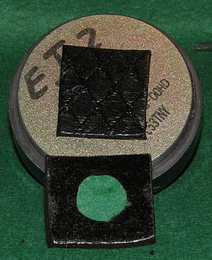

ja det er en tweak Audio Note men ikke med det rør bag på, det skal lige siges at det er en af de kunner nede i Audio Consult der fant på dette med at bore magneten ud med 1,8 mm.

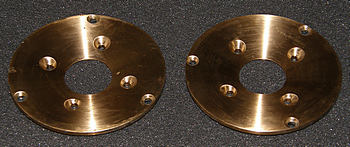

her ses messing modellen, den model her blev der ikke lavet så mange af, hullet i mitten skal jeg have lavet støre, vil godt have at hele domen kan ses

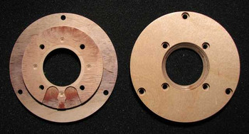

jeg syntes at denne model her er bedre en træ modellen, jeg syntes at den måde udformningen af hullet på træ modellen og den orginale råber lidt, det forsvandt med denne model her

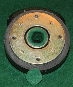

 det er den gamle Snell diskant magnet

Hej nhj4
Ja det er nok bedst, at domen er helt fri da den måske vil ramme flangen ved større lydtryk, med forvrængning til følge. På den originale Tonegen dome er den lille horn munding der, for at forstærke domens nederste oktav, så overgangen til bassen ikke sker med tab af niveau. Det med at lave hul i magneten i en diskant, synes jeg er noget pjat, da udsvingene er ganske små. Til gengæld virker det fint på basser og mellemtoner. I stedet for at få nye ophæng på mine Becker basser til mine A2, har jeg valgt at få helt nye wienerbasser med gummi ophæng. Disse basser har gennemboring at magneten og jeg synes at det har givet A´érne en dynamik ved både små og større niveauer i musikken, der klæder dem godt. Så det valg er jeg godt tilfreds med.

Ja det er nok bedst, at domen er helt fri da den måske vil ramme flangen ved større lydtryk det gør den ikke i det her tilfelle, med forvrængning til følge. På den originale Tonegen dome er den lille horn munding der, for at forstærke domens nederste oktav, så overgangen til bassen ikke sker med tab af niveau. Det med at lave hul i magneten i en diskant, synes jeg er noget pjat har du hørt forskæld på det ???, da udsvingene er ganske små. Til gengæld virker det fint på basser og mellemtoner mener du til en E model ???. Hilsen Allanowich
Sendt: 24 September 2010 kl. 17:01 | IP-adresse registreret
Hej nhj4
Nej, det kan man vist ikke sige at jeg har, men jeg mener blot med den forholdsvis høje egenresonans burde der ikke være problemer med den indespærrede luft bag membranen, sådan som det vil være med basser og mellemtoners større udsving. Nej jeg mener ikke til type E, som jo er 2-vejs. Men en bas/mellemtone kan da også nyde godt af et hul igennem magneten, da den også hoster bas ud i din stue. Men der en del diskanter med hul igennem, så man skal vel huske, at give den sit eget kammer, da over og under tryk vil kunne skade membranen. Ja, man kunne ved en kraftig bas trasient risikere, at få diskant membranen i øjet, ikke sandt. Gnæk gnæk.
Hilsen Allanowich.
nhj4
Indlæg: 3481
Sendt: 25 September 2010 kl. 01:00 | IP-adresse registreret
hej allanowich 1
forskælden på en udboret og ikke udboret diskant er at de udboret renger/klinger tingene bedre ud og den lidt hård hed der er når den ikke er udboret forsviner der ved en mere behagelig diskant og perspetiver bliver støre og en anelse mere enagi, kort sagt en bedre diskant
