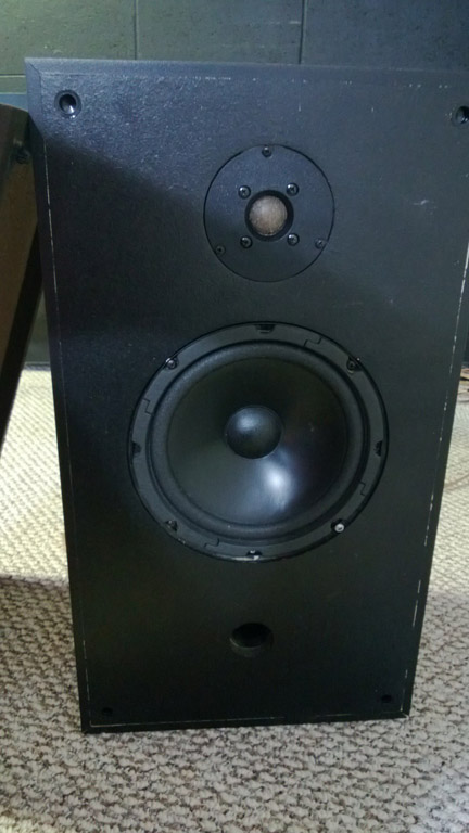

Sendt: 01 Marts 2013 kl. 11:18 | IP-adresse registreret
Find 3 fejl....
Tonni
Bruger siden: 05 Februar 2006
Indlæg: 1013
Sendt: 01 Marts 2013 kl. 19:42 | IP-adresse registreret
Med min begrænsede viden, kan jeg kun se to...
Øverste billede: Forkert bas/mellemtone. - Og den diskant er jeg lidt i tvivl om...
Nederste billede: Tweeterfusk.
Er det helt hen i skoven?
Bare det GLØDER...
Sendt: 01 Marts 2013 kl. 21:09 | IP-adresse registreret
Næh bestemt ikke, men der er skam 3 fejl. Men diskanten er rigtig nok på J med forkert bas. På den anden er der også for lille skumkant, som her er fornyet. Og så er der en forkert diskant. Om det er J elle E der er tale om, var ikke til at se. Men en af dem er det da. Det afslører jo det klatteri omkring Vifa diskanten, at det er diskanten, der er byttet ud, så det kan ikke være en K med J/E bas.

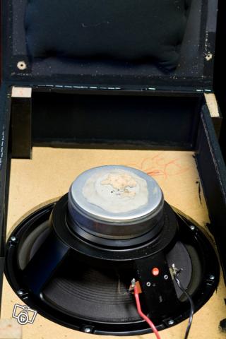

Sendt: 02 Marts 2013 kl. 11:30 | IP-adresse registreret
sborup skrev:
Hej.
Hurtigt spg mål. Hvordan kommer man til bassen i a3 modellen? Feks for og tjekke ophæng eller ved rep?
Mvh Søren
Tag diskant/mellemtone kabinettet ned fra bas kabinettet. Vend bunden i vejret på bas kabinettet. Her er der en del skruer hele vejen rundt, som du fjerner. Så kan du, med lidt besvær, løfte bundpladen af. At det kan være med lidt besvær, skyldes at man for at stabilisere en ekstra gang, har man lagt en ordentlig klat fugemasse mellem magnet og bundpladen. På A3 og A3i, er basenheden monteret med magneten ud ad til, så forsiden af membranen vender ind i kabinettet. Billedet her er fra A3, men kunne sagtens være fra A3i også.   Når du monterer bundpladen igen, så vær opmærksom på, at der ikke er finér på bagkanten, så du får den rigtigt på igen. Det ser jo lidt fjollet ud, at der pludseligt ikke er finér på kanten foran efter montering.

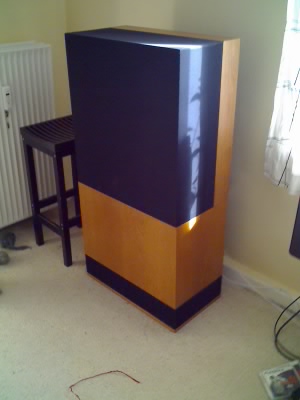

Sendt: 02 Marts 2013 kl. 18:00 | IP-adresse registreret
Hej hmt0507
Nej, mine A/ll er ikke placeret i hjørnerne. Det kan godt se sådan ud. De står 1 meter fra side vægge, dog lidt mere ved højre højttaler. Og så  står de 20cm fra bagvæg. Ja, det er den første J af Snell selv. En dejlig præcis højttaler, med fin ren gengivelse af herre stemmer. Noget, der svulmer en anelse op på J/ll med mindre info, men til gengæld har de lidt kraftigere bas.
Det med at placere AN J,K og E i hjørnerne er en skør ide en eller anden person har fundet på. De spiller bedst tilpas fri af vægge. Prøv at stille dem en ½ meter fra bagvæg og 75cm fra nærmeste sidevæg med meget lille toe in. Og sæt dig med lidt større afstand til dem, end mellem dem, f.eks 30-50cm.
En sok i porten kan du da altid prøve. En Audio Note såvel som en Snell, vil have godt af et akustisk tilpasset rum. Snell'erne bruger rummet, da dette er en del af konstruktionen, så man skal helst bruge diffusiorer frem for af gøre vægge fri for reflektioner.

sborup
Indlæg: 392
Sendt: 03 Marts 2013 kl. 12:20 | IP-adresse registreret
allanowich skrev:
sborup skrev:
Hej. Hurtigt spg mål. Hvordan kommer man til bassen i a3 modellen? Feks for og tjekke ophæng eller ved rep?
Mvh Søren
