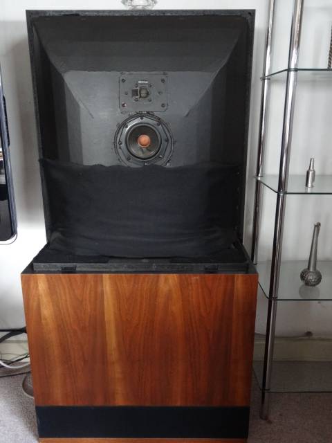

I tråden kan man jo se de forskellige A modeller uden frontstoffet, men jeg manglede jo Ai og den har så fundet et foto af. Bemærk dog lige, at ejeren tilsyneladende har malet den buede front, sikkert pga mange ridser og mærker. Men man har malet den i en mat sort og da også hen over diskantens front plade.
På side 7 har jeg indsat et ekstra billede i det indlæg, hvor jeg viser mine nye og gamle basser til A2. Det er billedet til sidst.

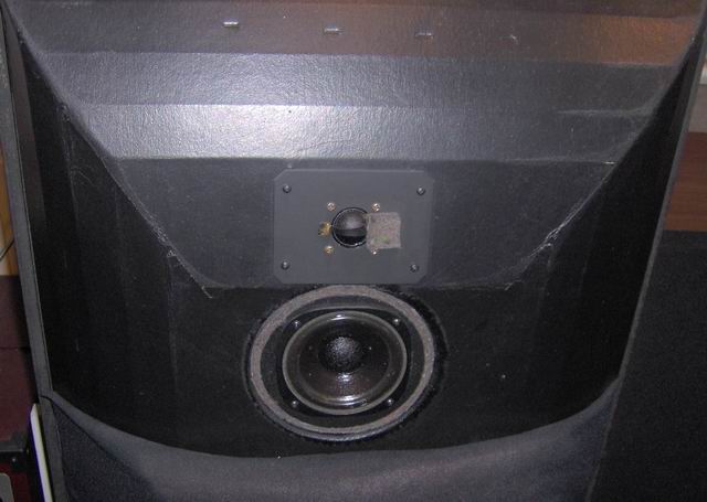

For lige at gøre det komplet, så smider jeg også lige et foto af A3's mellemtone/diskant i tråden også. På side 1 i første indlæg, kan man finde en oversigt over sider, hvor de øvrige A udgaver kan findes og ses. Bassen til A3 kan ses på side 10 og forsiden på enheden, på side 3. At filtpuden sidder i hver sin side af diskanten på Ai og A3, skyldes dog kun at Ai's er højre højttaler og A3's er venstre højttaler.

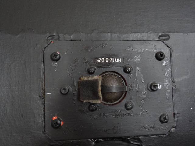

Snell A3i blev som bekendt testet i High Fidelity 7/8-91 og fik en flot anmeldelse af Jan Hass. Der var nok et par stykker som tog omtalen af diskanten til sig, og derefter erstattede Audax domen med Vifa fra A3i. Men det gjorde man såmænd også med A2. Da jeg i sin tid besluttede mig for et sæt A2, skulle jeg jo ud og lytte lidt rundt omkring, mens jeg sparede lidt mønt op. Her stødte jeg så på et sæt og skulle lytte lidt. Udstyret han havde skulle ligge i den åbne og varme, og ganske dynamiske side, men der var en stor fokus på diskant området. Efter lidt snak tog han så fronten af. Og her sad så en Vifa dome fra A3i sammen med Philips mellemtonen. De spillede ikke godt sammen eller også var den blot sat i uden efter justering i filteret. Han vidste i hvert fald ikke noget og troede den skulle være der som standard. Men det var ikke denne A2 jeg skulle have. Billedet her er dog ikke den A2 jeg lyttede til, men en som også har fået den byttet ud med en Vifa.

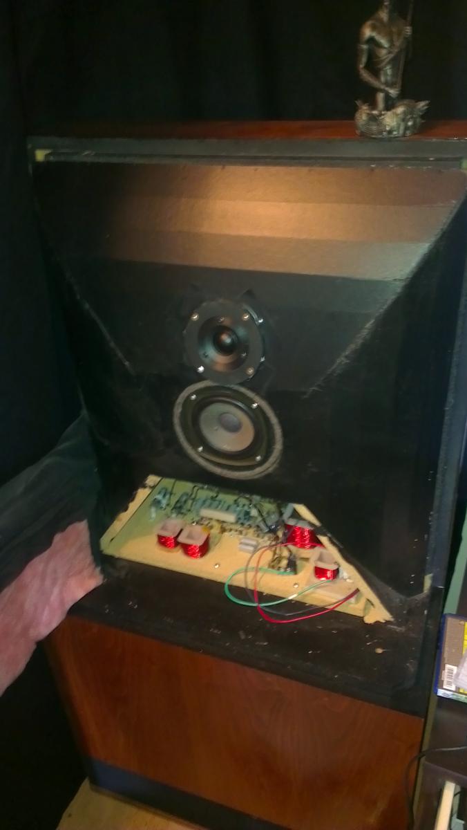

Der kommer noget andet her. Kunne se på mærkaten på modellen, at det var en K3 og ikke en J3 som det var beskrevet i forummet jeg fandt billedet i. En J3 uden refleksport bagpå er jo ikke set før. Sorry. Så her kommer i stedet en heftig opstilling med et sæt Snell A2.

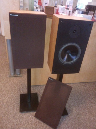

Tidligere i tråden, (side 15) viste jeg et billede af en E2 med en bas enhed fra Pyramid. Her er endnu én E2 med helt anden enhed, jeg dog ikke kan sætte navn på.

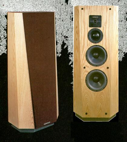

Jeg har tidligere i tråden nævnt, at Snell har produceret højttalere for et andet firma, nemlig Outlaw Speakers. Den har sit udspring fra Snell K5, som var forbilledet. Se side 15. Men i Peter Snells tid lavede man åbenbart også noget for et andet firma. Her var det dog kun kabinetterne, der var tale om. De blev fremstillet i Peter Snells Cabinet Shop, som det hed. Højttaler fabrikanten hed Genesis og der var 2 modeller, nemlig G44 og G66 og det er G66, som vises på billedet. Ja, man kan jo faktisk se ligheden i kabinettets finér og samlinger, at det kommer fra Peters Cabinet Shop. Genesis er et spin off fra Epicure og havde sin virke fra 84' til 88'
