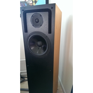

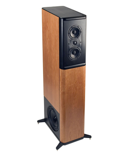

Synes lige, jeg ville smide dette foto af et sæt Snell C original eller Ci måske. Men jeg synes de er flotte i denne træfinish.

Har godt nok aldrig hørt dem (tror jeg ikke) men jeg forstår ikke at mellemtone/diskant skal pege opad. Hvis man sidder 3-4 mtr. fra dem må lyden da ende oppe i loftet. Det er jo stik modsat af hvad man ellers anbefaler, nemlig at diskanten bør være i ørehøjde der hvor man sidder. Har du en forklaring på det Allan.?

Jeg kan da prøve. Diskant og mellemtone sidder vandret ved siden af hinanden i spejlet opstilling, så der opstår en specifik højre og venstre højttaler, med diskanterne yderst. Det, at de peger lidt opad (er ikke så meget som det ser ud) giver god kontrol af den lodrette udstråling, så tidlige og kraftige reflektioner fra gulvet undgås tæt ved lytteren. Det, at diskant/mellemtone sidder ved siden af hinanden, giver god spredning, men i et mindre omfang, så de fungerer godt i mindre rum i forhold til sidevæggene. Her stiller type A noget større krav med mindst 1 meter. Her kan type C klare sig med lidt mindre. Diskant/mellemtone peger kun +-7 grader opad. Og de befinder sig i ørehøjde på de fleste mennesker i siddende stand ved en afstand på ca 3 meter.

Tja det er meget godt Allan, men jeg vil mene at mellemtone/diskant vil være meget diffust og at det vil give et underlig stereo lydbillede, hvor det er svært at lokalisere instrumenterne præsist iforhold til direkte strålende højttaler kabinetter. Hvis du husker og har hørt Lowther Ace horn ved du hvad jeg mener.

Det er ikke rigtigt hvad perspektiv angår. Du kan være sikker på, at du vil tisse i bukserne af fryd over netop perspektivet. Det er meget åbent, med flot dybde skarphed. På nogle af de Dorian orgel optagelser jeg har, har du en utrolig fornemmelse af kirkerummet og orglet i dybden. På live jazz, er du med lukkede øjne virkelig med med på spillestedet. Der er absolut intet diffust over deres perspektiv. Jeg kunne sagtens forstille mig de blev stående hos dig, hvis du fik mulighed for at have dem et par dage ordentligt opstillet. Dette er meget vigtigt. De har en utrolig opløsning og ægthed i deres måde at spille på. Du kan ikke på nogen måde spore enhederne, de er yderst homogene. Og så har de en utrolig dynamik. I et naturligt genskabt perpektiv, kan du fornemme hvor de udøvende er, men ikke så de står skåret ud i granit, sådan som det tit opleves på mange andre gode højttalere. Prøv selv i en koncertsal eller i et mindre spillested med jazz og luk øjnene mens du hører dem spille sådan lidt på afstand. Så står musikerne heller ikke som skåret i granit, men afrundede helheder. Sådan er perspektivet på Snell A og C.

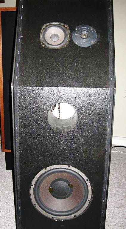

Når jeg en gang i mellem søger lidt på nettet efter info om snellerne, er jeg et par gange stødt på en E2 og E4 (billedet) med en pendant til Seas/Vifa bas enheden fra Scanspeak. Angående E2, så er det Frequence, der har hjulpet en ejer med en sådan enhed. E4 ved jeg ikke hvem, ud over det måske kan være ejeren selv. Men denne enhed med gummi ophæng og ganske solid opbyning, virker ret interessant som en evt videre udvikling af J og E modellerne op til E4 og J4. Tænk hvis Atomic Hifi and tv kunne lave udvælgelse og tilpasning, så denne enhed kunne bruges fremover i tilfælde af man trænger til ny enhed. Efter at Frequence har været inde over E2 med denne, er det dog ikke til at sige om højttaleren måske helt er forandret til det værre. Det melder historien ikke noget om. Men det ret interessant om denne fine bas enhed kunne føre E og J modellerne videre. Det er en Scanspeak M21 WO-39-08, der er tale om.

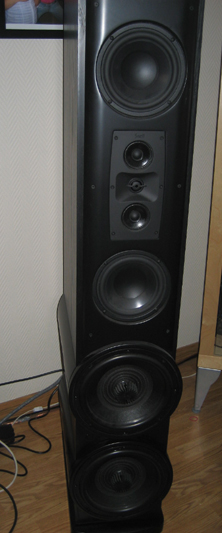

Jeg fandt dette billede af Snell C ved siden af Snell XA-90. Skal nok komme et større et i senere. Men de er vokset en del må man sige. Snell C er 111cm høje. Men da David Schmidt overtog efter Voecks, designede han hele serien helt om. Han vidste dog ikke, om han stadig skulle kalde den type C. Men det hed de dog på udstillingen, hvor de vistes første gang. Men senere blev de døbt XA-90. Se evt et billede med David S med armen oven på dem tilbage i tråden. Men da D'Appolito overtog, blev de så til Snell C igen, men nu C7. og så et større og så Snell C7
Sendt: 20 Oktober 2013 kl. 13:31 | IP-adresse registreret
Den studs, der sidder i centrum af basserne på XA-90, den bevæger sig ikke sammen med membranen. Den kaldes Reflex Allignment, så man kan jo nok regne ud, hvad det er for en snedig indretning. Der en hele 4 refleks rør bag på, så smider lige et billede af det. Kan også lige sige, at basenheden også bruges i den mindre model XA-75 men ikke XA-65 men ellers en sub. Og så lige nævne, at der jo er indbygget effekttrin til basserne lige fra den første udgave af XA-90 modellen.
