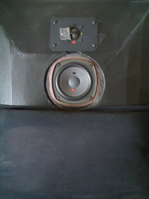

Billederne er for store, til at jeg kan lægge dem ind.
Det flade stykke på frontbaffelen er bredere, på den udvendige side af mellemtonerne

Sendt: 01 November 2013 kl. 21:16 | IP-adresse registreret
Ok. Men det er den jo også på Mine A2 som du kan se. Men det er nu på inder siden. Samme side som filt puden skal vende. Men asymetri er der da tale om på A3i, når vi taler om den buet front
