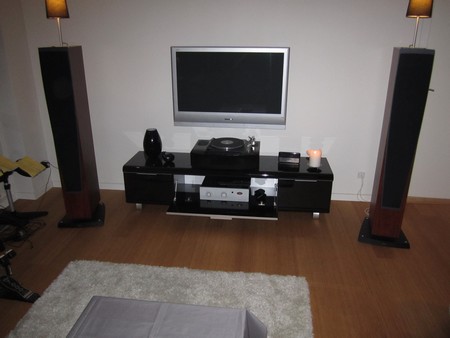

Så er der kommet nyt møbel.
Jeg fatter det ikke men lyden er blevet mange gange bedre efter det nye møbel er kommet ind i stuen.  Stemmer står nu lige midt mellem højttalerne og meget tydligere. Det var en forbedring jeg ikke lige havde ventet. Først tænkte jeg at det bare måtte være lige som når bilen kører bedre når den er ny vasket men denne oplevelse holder altså bare ved.
