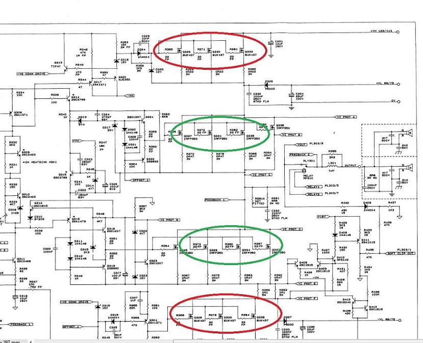

Nu er jeg kommet lidt videre, men er der nogle der kan forklare mig, hvorfor man bruger BUK437 i de røde cirkler og IRFP350 i
de grønne cirkler, når erstatningen til BUK437 anbefales at være IRFP350?
Hvorfor har man så ikke brugt IRFP350 hele vejen?
Hilsen Cesse ;)

Hmm, mon ikke den bare stod, fordi den er brændt af?
Det lyder som om du får en smule lyd ud fra driver-transistorerne, men ellers intet.
Hvis det var relæerne, skulle der jo intet komme ud overhovedet, eller måske først ingenting og så pludselig masser
af lyd, når du havde skruet godt op. Det sker tit, hvis der er belægninger på kontakterne.
Mit bud er at udgangene er gået op i røg.
venlig hilsen Klogesen.
Men var der nogle der kunne svare på det?
Hilsen Cesse ;)

Cesse skrev:
masser
hvilke udgange?
Transistorerne?
Ja, udgangstransistorerne og måske andre komponenter i tilknytning til dem.
Nu er det jo en Mos-Fet forstærker, og den type transistorer er normalt ret robuste, men noget kan jo gå galt.
Jeg vil foreslå en tur til JJ-Teknik eller Hi-Fi Klubben lige som en af de tidligere kommentarer. Bed om et tilbud, og
hvis du så vil have den repareret, betaler du ikke for tilbudet. Og ellers er det ikke så mange penge.
