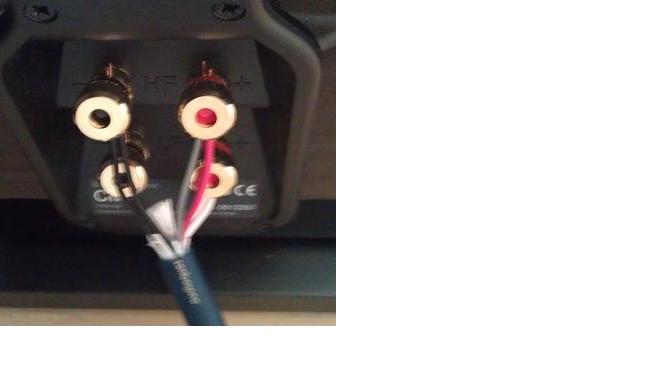

Morten jeg skal lige høre dig om hvordan lyden var da du kørte "break in" eller hvad man kalder det...
Du siger den var meget spids specielt i starten...
Jeg tænker på om du havde ved lidt højere volumen, og her tænker jeg ikke noget tordenhøjt, men bare lidt højt om der var en svag summen/hvæsen "hissing noise" fra diskanten?
Jeg kan ane det hvis jeg står tæt på og specielt hvis jeg stikker øret helt hen til enheden, at der kommer den type støj...
Også når jeg ikke har en signal kilde sat til, men bare skruer meget op på forstærkeren så kan man også ane den slags white noise...
Håber jeg har forklaret det godt nok hehe.
Jeg tænker egentlig mest på om det er fordi den stadig skal spilles til osv. eller om jeg har en forbindelse der ikke er 100% som den skal være!?
I den forbindelse skal jeg også lige høre hvilke kabler du brugte og hvordan de er sat til.
Jeg bruger selv mine gamle Audioquest Indigo +, de har 8 tykke ledere, altså meget stive.
Når de så er sat i skrueterminalen stikker der ca. 1 milimeter ud på den anden side af hullet, og det gør så at den nederste ring på terminalen ikke er stram.
Her tænker jeg på om man skal prøve at finde en måde hvorpå jeg kan "proppe" kablet helt ind i terminalen så den kan skrues stramt også i den nederste ring.
Det øverste er helt stramt!

<Jeg har ikke nogen Hissing lyde på mine, de er stadig lidt spidse i det, men mærkbart mere "runde" end i starten.
Jeg anvender TaraLabs Air3 med bsm-bananer. Kørte kort med noget Van den Hul utermineret, men det er ikke solidcore som dine, få loddet nogen bananer på det gør det meget lettere at arbejde med.
God lyd

Helt enig i at det ville være nemmere med bananer på, men har faktisk ikke plads bag forstærkeren, eller også kunne man nøjes med at terminere ud mod højttalerne.
Men jeg har troubleshootet lidt + snakket med hifiklubben og det peger ikke mod at være relateret til mine kabler.
Jeg har haft pillet alle kabler ud inklusiv RCA, kørt med et andet strømkabel uden om mit skab, dvs så det ikke er i nærheden af andre kabler som kunne skabe interferens og så taget et stykke alm strømledning og brugt som højttaler kabel ud til den ene af dem, og der var stadig den svage "hiss". Både uden signal kilde og med f.eks CD afspiller sat til.
Har faktisk også lagt mørke til at på nogle CD'er/Radio stationer er der næsten intet at høre når man skruer op, mens der på andre indspilninger er klart mere... Hvilket er lidt mystisk.
Men umiddelbart var konklusionen, også fra Hifiklubben at det må være min forstærker der sender baggrundsstøj ud da højttalerne kun reagerer på hvad de får ind.
De sagde jeg kunne komme forbi en dag og tage min forstærker med og så kroger vi den op på deres CM8 eller andre for at se.
Hvis der ikke kommer en konklusion ud af det, så må jeg prøve hjemme med en anden forstærker.
Men nu overdriver jeg måske problemet en smule, min kone kunne f.eks ikke høre det før jeg påpegede det for hende. Man er måske lidt for perfektionist nogle gange...
Jeg vil ihvertfald gerne have indkranset hvad der skaber det og helst eliminere det
