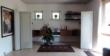

Sokken kom på ...
Der er siden påsken blevet lyttet og målt - Disse højttalere får én til at smile når optagelserne er på plads og de frigiver et stort og uanstrengt lydbillede.
Den dybe bas kan de altså ikke uanset hvad folk har skrevet rundt omkring. En måling bekræfter dette til fulde og det der høres er i mit tilfælde et boost ved ca 70 hz som dog sænker sig med tiden.
Jeg har derfor valgt at dele præcis der.
Nu over sommeren skal der ekperimenteres med akustikken - diffuser på front væggen ?
Har I nogen erfaringer med dipole højttaler og i sær frontvæggen ?

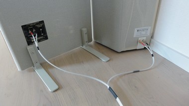

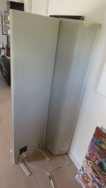

Flere billeder efter at "sokken" kom på:
"Sokken" er bestilt direkte hos Magnepan som en reservedel - inkl. forsendelse kr 479,-

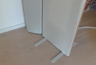

Og den kunne lige nøjagtig komme ned over dipole søjlerne.
Her set tæt på forneden.
Og bagfra ... De lyse striber på subben er den org. sammensygning og den lille trekant øverst er det tilovers bleven stof. Dette stof har det med at at ændre total farve hvis det ligges dobbelt eller anden baggrund bliver det hurtigt gult istedet for den grå nuance.

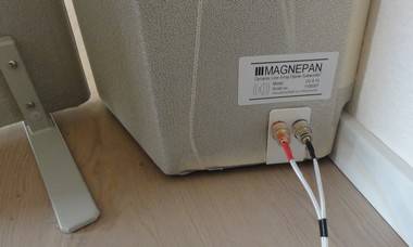

Og tæt på terminalerne.
Og tæt på subbens termnialer og mit eget lille skilt

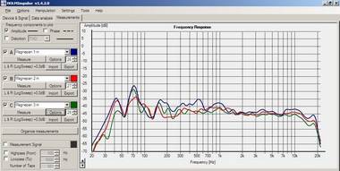

Som lovet kommer her et par målinger; Magnepan 1.7 alene uden eq/filtre:
A: Blå 1M,  B: Rød 2M,  C: Grøn 3M
Til top Vis DKXDN's Profil Søg efter andre indlæg skrevet af DKXDN
Sendt: 15 Juli 2011 kl. 17:10 | IP-adresse registreret
Det er pæne målinger. Men da de jo er meget retningsbestemte i udstrålingen, er det nok derfor målingerne ser godt ud. Der er der ikke så mange højttalere, der kan præstere, hvis der som sagt ,er tale om målinger hos dig selv. Normalt, er det ikke nemt, at få  pæne målinger fra en dipol ht.
