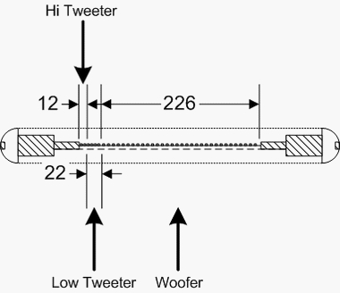

FYI:
Membranen er én stor med en bredde på 260 mm.
Og er delt op med 3 sæt baner: 14 sæt = 226mm, 2 sæt = 22mm og 1 sæt = 12 mm (Ca)
Min ydmyge skitse:
Og disse er filter opdelt med 6db/oktav ved 600hz og 6000hz
Filteret som er serielt er ekstremt simpelt:
Lydmæssigt tæt på membranen høres det mest som en tovejs men fra ca én meters afstand er det som en fuldtone.
Ved lytte afstand som hos mig er 4 meter er der ingen niveau forskel ved de høje frekvenser ude i rummets sider men perspektivet falder noget sammen men dette gør det også ved langt de fleste dynamiske systemer. Men der kan sagens lyttes og nydes musik ude ved siderne/liggende i en sofa

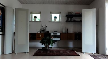

Hej Igen
Ferien er ved at være slut og der er kommet et par ekstra justeringer i hus ...
Der spilles nu med diskanten "udaf" og med lidt luft mellem Maggierne og sub søjlerne - se billede:
Og hvad skete der så ?
Herre stemmer som før godt kunne anslå en rumresonance står nu langt mere klar i lydbilledet !
Højttalerne har nu spillet i over 2 mdr og de bliver mere og mere frigjorte og de spiller som en fuldtone - diskanten er der og på dårlige indspillinger udstilles dette så studie teknikeren/pladeselskabet må skamme sig ! Den anden dag hørte nogle venner og jeg det gamle Elvis nummer "Fever" puha sagde den ene sjældent havde han hørt dette nummer fra 70erne så levende !
