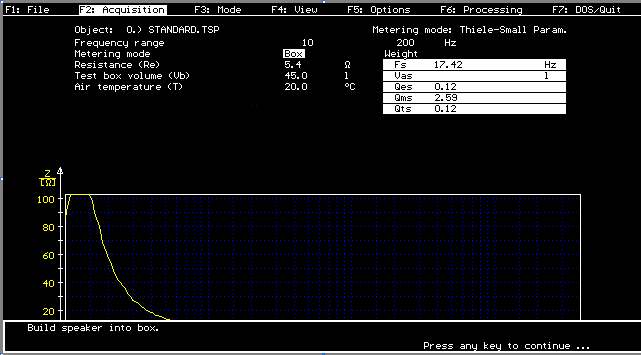

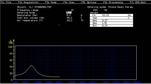

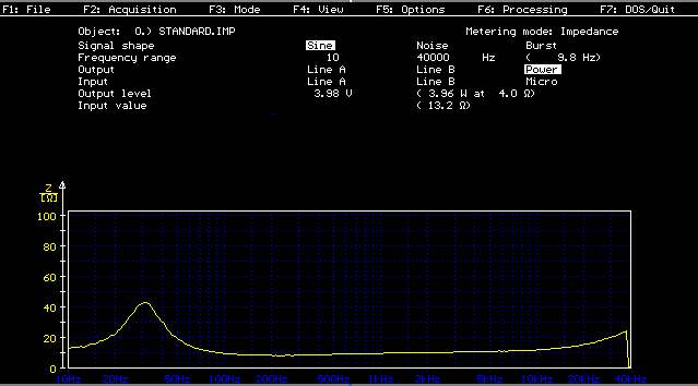

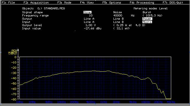

Målinger for Diamagnetic's mellemtoneenhed.
TS parameter i fri luft.
TS parameter i kasse.
Frekvensgang uden filter.
Impedans i kasse.
Ps frekvensskala er 10 Hz - 40 KHz.

Tak skal du have Kristiansen.    Denne måling er lidt anderledes end den jeg så hvor den gik op til 16 khz. uden peaks.
Åbenbart er opstillingen noget anderledes. Men flot er det vel og tror ingen anden 6,5 " kan udvise samme frihed for peaks og
tilsvarende linearitet på impedans kurven.
DEt skal bemærkes at enheden er med kobber i svingspolegabet og det sætter den øverste måling i relief der er virkeligt
kraftoverførsel fra det vildt over dimensionerede magnetsystem.

Korrekt den laver en smule peak mellem 10 - 15 Khz, men sådan ser de kurver ud som du har sendt. Kan det være centerdommen.
Til top Vis kristiansen's Profil Søg efter andre indlæg skrevet af kristiansen

Mon ikke det er nogle af omgivelserne på baffelen. . De målinger jeg så var inden den kom i kabinet

Flot, flot kurve målt på 0 grader! Men hvordan måler dyret på 30. 45 og 60 grader?
I følge min kogebog tæller det meget mere end en måling på aksen. Dybde perspektivet (eller mangel på samme) hænger sammen med spredning og faseintegration.
Den smule "peak" der er i 10-15khz området er for mig at se 10db under lineært niveau! Det har ingen praktisk betydning for en mellemtone på 6,5".
Hvad ligger virkningsgraden på?
Sendt: 03 Oktober 2011 kl. 17:40 | IP-adresse registreret
Når man tænker på hvor kort bølgelængden er oppe over 6-7khz og videre op, kan det jo tænkes, at det er reflektioner mellem mic og membran og lidt diffraktion i membrankurven, der laver den omtalte uro. Allerede ved 2khz er membranen jo større en bølgelænden den udsender. Den måling, der er lavet, er jo med microfonen helt tæt på enheden.
 Ved måling ved større afstand vil frekvensgangen jo ikke være nær så køn, som den er ved nuværende måling. Der er faktisk adskillige mellemtoner jeg har set målinger på, selvfølgelig måling tæt på membranen, som er lige så flotte som den nævnte enhed. Men den er flot.
