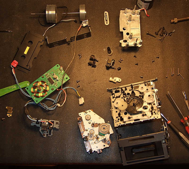

hej igen alle sammen!

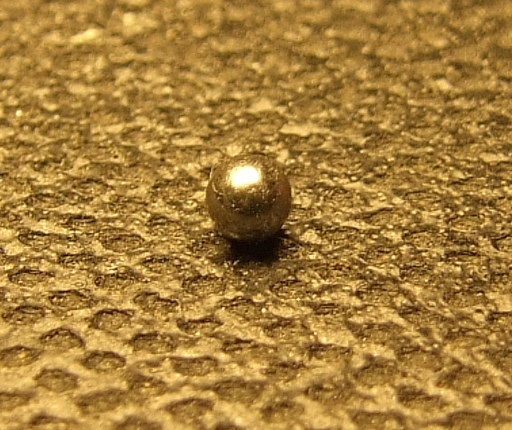

ja, så har jeg fået splettet det hele af for at sætte den lille ren ind og midt i det hele ryger der lige en lille kugle ud som jeg ikke får set hvor kom fra, så nu skal jeg bruge et diregran for at finde ud af hvor den lille kugle skal sede, så vis der er nogle der har et diregram eller ved hvor jeg kan skaffe sådan en ville det være rat, jeg prøver også selv, her er lige et billede hvor det viser tydelig hvor meget der skal skiles af for at man kan skifte denne lille rem

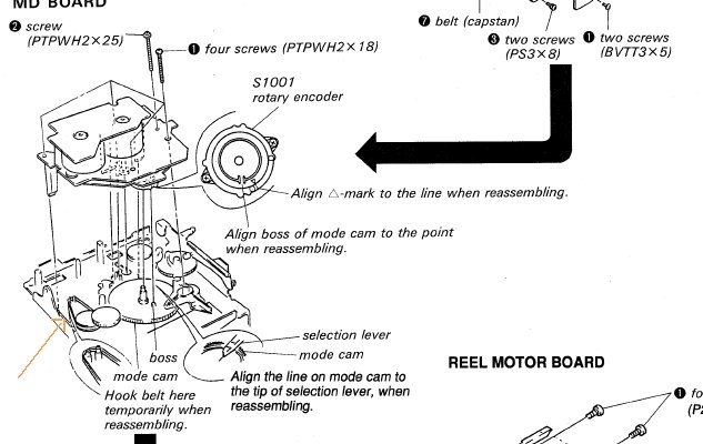

Jeg har (pardon my french) satme aldrig set et Sony deck hvor man skal eksplumfandere det hele for den rem's skyld :)
Hvad gik galt ?
Når værket er ude, er det ikke mange skruer der holder tingene sammen
manualen hvor værket vist er med :)
http://sportsbil.com/sony/TC/tck-909ES%20Cassette%20Deck%20S M.pdf
Hvad gik galt ?
Når værket er ude, er det ikke mange skruer der holder tingene sammen det er meget mulig jeg gør noget forkert, men det var den enste måde jeg kunne finde ud af det uden brusforviring
men tak for dit arbejde med at fin det man skal bruge

roller, betyder det kugle på dansk ???

Det kunne det sagtens være
Der kan sidde en kugle for enden af hver capstan
Der kan sidde en kugle for enden af hver capstan ikke som jeg kan se det

Ohh well -  selv om man gnaver service manualen gennem - afslører den ikke lige nogen kugler, men det er nu ikke helt unormalt,  hvor tåbeligt det end må lyde, har der ofte været ting, der ikke er betragtet som reservedele, og derfor ikke fremgår.
Sidder der en kugle, vil den som regel køre i en rille ( et spor )  - f.eks under tonehovedebroen,  ej heller er det unormalt at der for enden af hver capstan sidder en kugle.  Måske ikke i dette værk, men andre har det

hej igen!
hvad heder kugle på engelsk ???

Ball.... Men roller vil jeg tro er trykrullen
Kuglen kan nemt ligge i bunden af et hul som en form for et leje til en stang der sættes i det hul
tak til dem der har været med til at hjelpe mig med de værse ting
jeg fik samlet maskinen og måtte konstatere at fejlen er der stadivæk, fant ud af at det er en mekanisk fejl og ikke remmen, ja man bliver kloger hver gang man roder, nu gider jeg ikke at rode mere med den, den kommer på skrot plassen, desvere

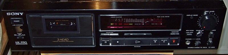

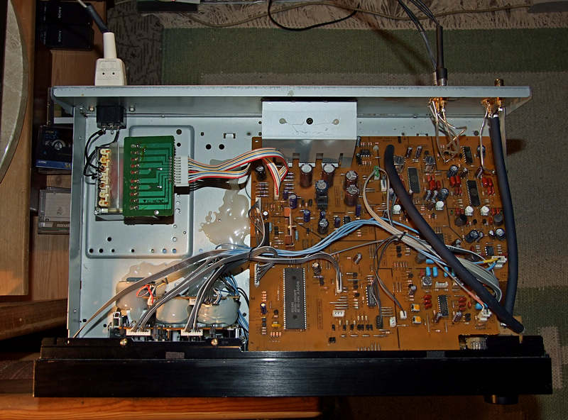

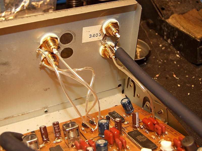

hej der igen!
en kær sjæl kom lige med en lidt forsent jule gave her i dag  det var sku en kasette bånoptager Sony TC-K620, den skulle lige have en overhaling , det skal lige siges at personen selv har forbedret den lidt med nogle kabler og bedre voloume ALPS og stik, men jeg gik igang som jeg plejer med sølv tråd og andre lidt bedre stik og en letter rensning og justering af tonehoverne så det passer til mine bånd, og fik den til at spille ret godt og nu kan jeg høre det gode gamle bånd fra da jeg var lydmand  nu skal jeg lige finde ud af hvordan jeg så ligger får det over på harddisk og så brænde det ned
jeg var desvære lidt uheldig med lodde kolben der var lidt for meget varme på så et lodde øre røg , og det gik ud over det ene flot meter så det ikke vil vise lyd signalet kun den ene kanal, så jeg måtte gå diregte på udgangs transisterne, men håber jeg kan lave det sener med en kobber tråd  og så fik jeg sat strømmen over til de 240V, det var jo muligt
