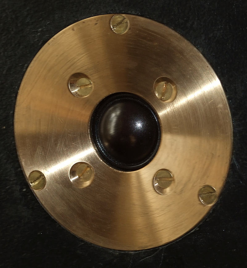

hej Felix!
der bled lavet en mesing bafel der skråned lidt ind af og der blev vist kun lavet en 10-12 par af dem, jeg har en hvor jeg har lavet hullet lidt støre i mitten så det har samme åbning som de nyere mesing modeller og træ modeller, træ modellen og mesing modelen har i dag samme form
man skal lige vide at når man laver det hul i magneten så endre man på egen resonansen, enhedens egen resonans ligger på 1066Hz og der passer den suge kres til som er til diskandten, når man ændre det hele med hul og det hele så virker sugkresen ikke der hvor den skal virke, så skal man til at måle hvor egen resonansen nu ligger, men der ændres ikke på noget ved at skifte baflen ud
her er et billede af de tiderlig mesing bafler, de laves ikke mere, men er den der lyder bæst efter min mening, der kommer et meget finer sammen spil mellem enhederne

Jo, det gør der, for det er den, der fortælles om i artiklen. Det er ikke sådan, at man samligner mellem en almindelig plast/aluminiums front til diskanten og en messing ditto. Det er den afbillede messing plade, der skrives om. Man samligner mellem den oprindelige diskant og selve ændringen med udboring og hele molevitten. Ole Klifoth hos AudioVector har lavet noget lignende med sine højttalere med denne bagudstråling af diskant lyden gennem et rør på bagsiden af højttalerne på visse modeller.

Hej nhj4.
Den baffel du viser et billede af dér, ligner min til forveksling
