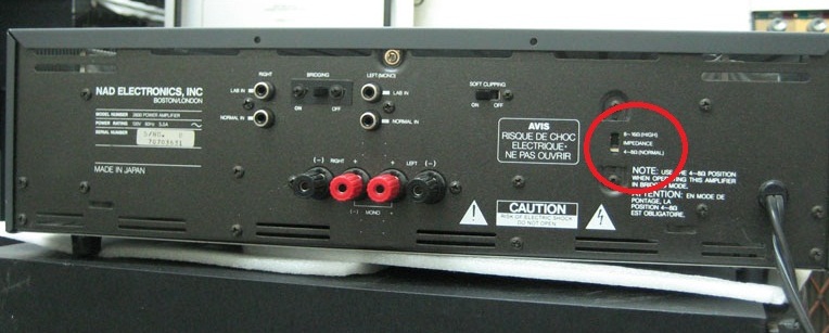

Jeg kan hvist høre på det hele, at det er bedst jeg lader den være, så man kan have muligheden for at skifte.
Men synes bare det er svært at difinere hvornår den skal slås op (4-6ohm), kontra ned (6-16ohm), hvis man har en højtaler der aldrig går under 4 ohm, men heller ikke over 8 ohm. Så er den gennemsnitlig på 6 ohm. og det kan jo både være op og ned på kontakten.
Måske derfor mange indstiller den forkert!

Hvad vil i anbefalde? - Er der noget man kan gå ud fra, for at vide om den skal slås op eller ned knappen! - Med hendholdt til at højtaler jo svinger i impedansen.

Stil du den bare på den laveste ohm 4-16. Det sker der intet ved. Filteret i højttalere er mere krævende end man umiddelbart skulle tro. Så lad den være "oppe"

allanowich skrev:
DJ Green
Ja okay. Men når du siger mere krævende. Så tænker jeg at du tænker at der ikke sker noget ved at den er sat på det højeste i spænding på forsyningen. Hvis dette er tilfældet, skal jeg trykke knappen ned, på 6-16 ohm, der får forsyningen max spæning.
Så går ud fra det er det du mener?
Jeg ville sætte den til den laveste impedans, da du næppe vil kunne høre forskel på poweren.
De ældre NAD har samme omskifter og det er yderst begrænset hvad man "mister" af effekt.
Husk også at en 200 watter ikke spiller dobbelt så højt som en 100 watter og med 10 V mindre, tror jeg du skal have 2 af de
forstærkere med den ene sænket de 10 V for at kunne høre forskel.
Edit: De ældre NADs omskiftere står til laveste impedans fra fabrikken og det anbefales kun at skifte den om, hvis der
bruges
højttalere på 8 ohm eller derover

Nej, jeg mener du blot skal lade den stå oppe som den er nu iflg billedet. 4-16 ohm. Jeg har en kammi som også har haft Pioneer sættet og det er ikke småting han har udsat den for. Det har den ikke taget skade af. Det effektrin har en ganske høj strøm formåen. Det er blevet testet i High Fidelity. Jeg har selv haft A88X. Den havde dog ikke denne omskifter, men den trak såmænd også de mere lede belastninger af slagsen.
Det største "problem" er ikke at impedansen varierer, men der kan opstår store fasedrej, samtidigt med impedansen er lav - *det* giver åndenød.  Jo mere stejle filtrene er, jo større vil fasedrejet blive,  så i den sidste ende er det den anvendte højttaler, der bestemmer.

Tak for svarende alle sammen. Det belyser sagen en hel del for mig nu, hvad tanken var omkring at lave sådan et kredsløb i forstærkere.
Men ja jeg lader den være, og som "highenden" er inde på, kan jeg nok næppe høre den store forskel alligevel, og så er jeg på den sikre side.
