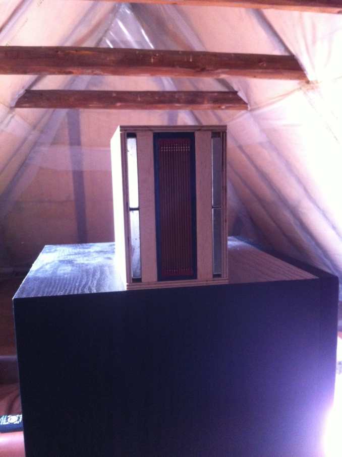

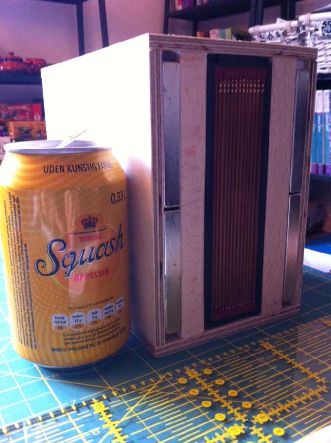

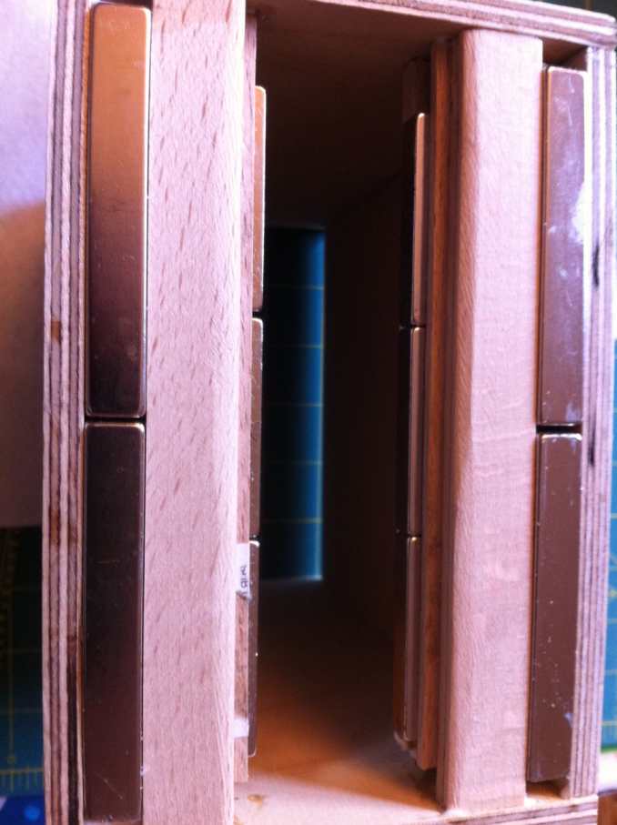

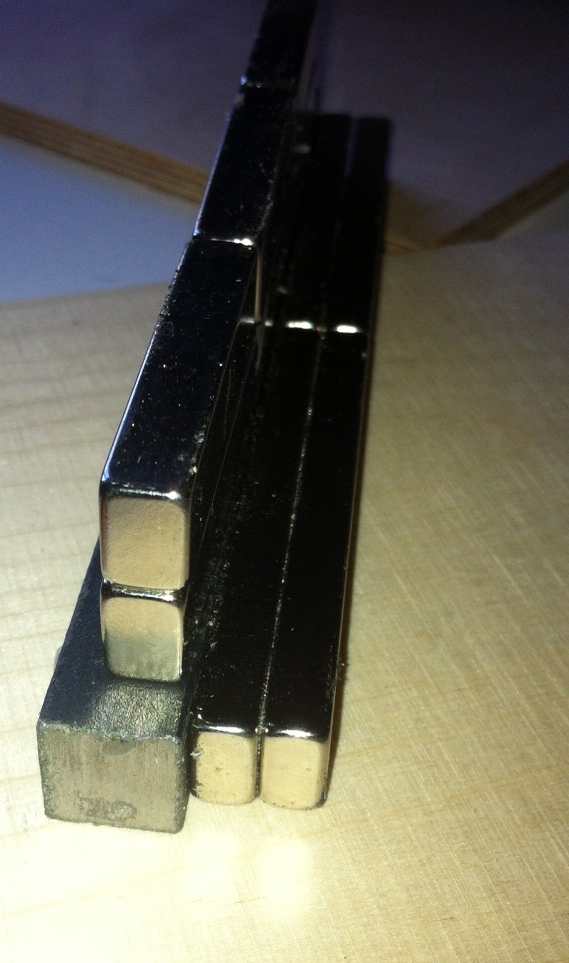

Delene er til testsetup med dette magnetsystem:
Jeg har også testet Båndsei's (tak for dele), følsomheden var den samme, men det er lidt lettere at lave en plan fron med
mit magnetsystem, så det arbejder jeg videre med i første omgang.
Planen er at jeg vil komme lidt tættere på en endelig løsning, så jeg har nu lavet et lille kabinet hvor jeg vil eksperimentere
med hornladning, og dæmpning af bagside.
Lidt billeder af testkabinettet:
Magnetsystem ene side, jernet er 12mmx12mm:
07_200322_Bagfra.jpg">
Mvh Lennart

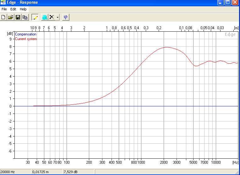

Inden målingerne begynder har jeg lige simuleret hvilketn betydning bafflens udformning har.
Mellem 1KHz-2KHz ændrer udtrålningen sig fra 4PI til 2PI. Da jeg har placeret membranen i mindten(værste placering) er der
8dB hæv ved 2Kz i forhold til 4 PI udstrålning.
Hvis jeg kun benytter den over 1KHz ser det faktisk fornuftigt ud, et lille hæv på 2dB ved 2KHz:
Det er ikke planen at dette bliver det endelige kabinetstørelse, men planen var at simmulere en AMT, som kan integreres på en
anden baffel.
Mvh Lennart

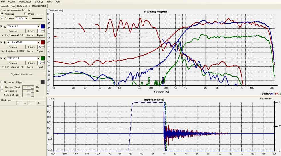

Så har jeg fået målt lidt, testopstilling, omkring 150cm fra gulv og længere til alle andre vægge:
Følsomhed måling:
Accuton VS TPL150 DIY, følsomheden er ca den samme, lidt skuffende, men også ok, accutuon ligger nok omkring 88dB, og
ved belastbarhed på 100watt kan der spilles med omkring 110dB.
Diskantniveauet er jo gerne en del lavere end bas, så det er helt ok.
TPL er mere liniæer, og har lidt mere niveau i toppen(accuton falder lidt af).
Min mic er stadig ikke calibreret men er ok til sammenligning.
Jeg har lavet lidt headroom målinger:
Måler her 3dB højere lydstyrke end jeg max plejer at spille:
AMT ligger omkring -65dB(0.05%) over 2KHz Accuton ligger på omkring 0.2%, også udmærket.
Det imponerende ved AMT'en er når man sammenligner med 15dB lavere niveau, her er 3rd harmonisk ikke steget,
tværtimod.
Målingerne viser også at den har det bedst over 2KHz, så det ender nok med jeg vil benytte den som ren diskant hvor den
har super dynamik reserver:

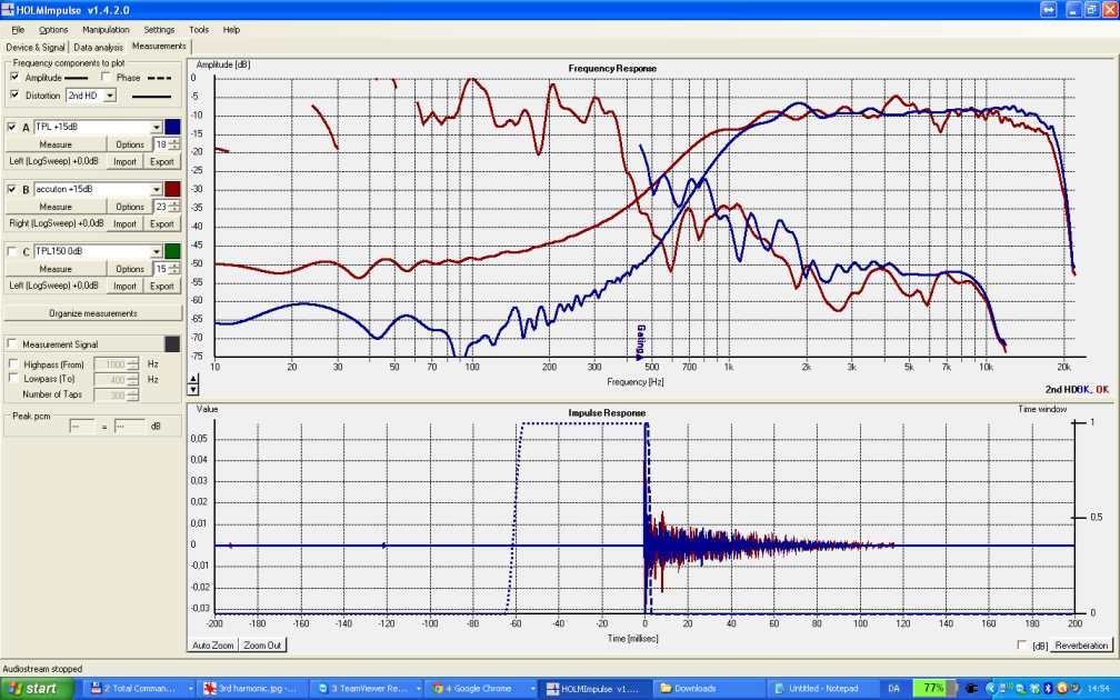

Ved 2'rd harmornisk ser det lidt anderledes ud:
Her klarer accuton sig bedre(rød) men stadig ligger TPL på under 0.5% 2'rd harmonisk, vil jeg vil sige er godkendt. Der siges
jo at 2'rd harmonisk ikke er så kritisk som de ulige harmoniske. (ikke noget jeg har undersøgt)
Mvh Lennart

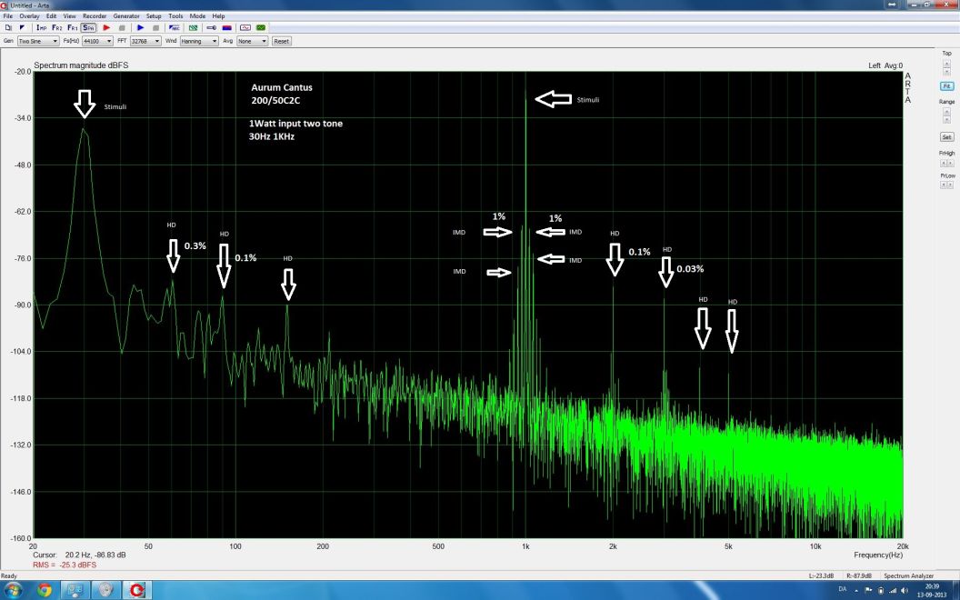

Interessant, det med forvrængning. Jeg forstår ikke vigtigheden af THD som sådan.
Forstil Jer et signal fra et musik instrument (eks akustisk guitar etc....). Her er jeg ikke sikker på at den harmoniske
forvrængning fra selve enheden er så vigtig i denne sammenhæng fordi eksempelvis signalet fra en guitar består af en hel
del harmoniske med hver deres styrke der tilsammen giver den klang guitaren nu har.
Det relativt lave harmoniske bidrag fra enheden vil kommer til at ligge lige oven i. Bidraget fra enheden skal være ganske
voldsomt for at "påvirke" effekten i det harmoniske signal fra guitaren. Som dine kurver viser vil de harmoniske bidrage
smyge sig på "nytte" signalet og maskeres således vi muligvis ikke engang ligger mærke til det.
Derimod mener jeg at den fæle intermodulations forvrængning er den sorte satan i denne sammenhæng (simplificeret som
to-tone målinger). Dit link beskriver hvor følsomt vort øre er for meget lave signaler i området 1 til 5kHz. Lige netop i dette
område vil der skabes ganske nye frekvenser som et resultat af intermodulations forvrængningen (som funktion af
membranhastigheden). Målingen kan simplificeres til en to-tone måling hvor de to toner f1 og f2 mikser to nye produkter
frem, f1-f2 og f1+f2.
Disse produkter er IKKE oprindeligt i det signal fra guitaren og må nødvendigvis være noget mere anstrengende at lytte til
end det harmoniske bidrag som er godt maskeret af de naturlige harmonier fra guitaren.
Naturligvis kan en enhed tvinges så langt ud at den harmoniske forvrængning er sammenlignelig med nytte signalet og
dermed klasker sammen, men meget før er intermodulations forvrængningen sat ind og vi har, nærmest af fri vilje, skruet
ned for musikken igen da det lyder meget ubehageligt!
Kunne det ikke være mere interessant at måle på de frekvenser der ikke skal være der (og skaber en stresset stemning ved
efterbehandling i hjernen)?

Jeg vil give dig ret i at IMD er mere interessant at kigge på.
Desværre er IMD målinger sjældent til rådighed.
Jeg kan anbefale at læse lidt mere her:
http://zaphaudio.com/nonlinear.html
De harmoniske målinger giver en god indikation om magnetsystemet er skruet fornuftigt sammen. Så alt andet lige vil en
enhed med lav harmonisk have lav IMD.
IMD viser sig hurtigt når membranen skal til at bevæge sig f.eks. som doppler effekt eller uliniariteter i magnetsystemet.
Så egentlig gælder det om at begrænse membranbevægelser hvis forvrængningen skal være lav. (både IMD og harmonisk)
Det kan enten gøres med store membraner eller hornsystemer.
Jeg har tænkt mig at lave IMD målinger i forskellige situationer. er f.eks. spændende at se hvor galt det går i et 2 vejs
system sammenlignet med 4 vejs, som jeg planlægger.

Hej,
Jeg takker Flemming for at pointere vigtigheden af IMD i forhold til Harmonisk distortion.
Jeg har lige lavet nogle målinger, og det lader til det bliver en ren gyser..
Aurum cantus og Audiotechnology må betegnes som noget af det bedste indenfor hifi i 6-8" området.
Men jeg synes ikke det skinner igennem indtil videre.
Selvom jeg lader dem arbejde i et område som vil gøre enhver 2 vejs højttaler grøn af misundelse er IMD ikke ubetydelig..
Målinger og reflektioner kommer senere..
Mvh Lennart

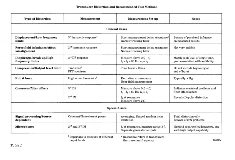

Spændende LGrau at følge med i, her er nogle anbefalinger fra B&K
Hele artiklen kan hentes her BKAudioDistortionMeasurements
vh Hans Lund

Hej Hans,
Tak for input.
Her er en enkelt snapshot af en to tone måling med 30Hz og 1KHz 1Watt input
1KHz er halv spænding i forhold til 30Hz. Jeg har ikke kompenseret fra fald i frekvensgang i bassen.
Man burde måske dæmpe 1Khz mere end her da det bedre svarer til normalt musiksignal. Til gengæld skulle enheden have
mere input ved 30Hz hvilken ville forværre situationen.
Jeg har angivet IMD (den slemme) og HD (ikke så slem). IMD er domminerende med omkring 1%. Det er rimeligt
voldsomt. Bassen spiller kun ved 80dB/1meter her.
Jeg skal have justeret systemet mere til.
Men håber billedet her er forståeligt? HD er harmonisk og IMD er intermodalition forvrængning.
Mvh Lennart

Hej Lennart,
Rigtig fin visualisering!!
På figuren omkring 1kHz ses også at du ikke nøjes med første ordens IMD. Jeg tælle op til 4. ordens. Det betyder også at
når du skruer op for de to grundtoner vil de der "grimme" intermodulations produkter stige meget mere end den værdi du
tillægger grundtonerne
Som jeg husker det fra ulineære kredsløb opfører det sig således at 1.IMD følger grundtonens ændring, 2.IMD grundtonens
ændring x2, 3.IMD grundtonens ændring x3 osv... så det kan blive ret dramatisk!
Ved ikke om det følger på en enhed
Meget spændende at se det du laver i praksis og det må være tydeligt for enhver hvorfor lige netop denne form for
forvrængning IKKE forfindes i databladet uagtet det sikkert bliver målt hos de forskellige producenter!!!

Hej,
Du har helt ret, der er 4 IMD sidetoner inden vi når ned i støjgulvet. andet sidebånd ligger på omkring 0.3%, så også højere
end de harmoniske, faktisk skræmmende.
Jeg var lidt for optimistisk mht til hvor høj grundtonen var. -20dB her svarer til 90dB/1meter. dvs spiller kun med 73dB
her!!!!
Det er trods alt en 8", hvordan kan man nogensinde lave en tovejs med mindre en det?
IMD må jo blive enorm, hvis man vil spille op til normalt lytteniveau.
Mvh Lennart

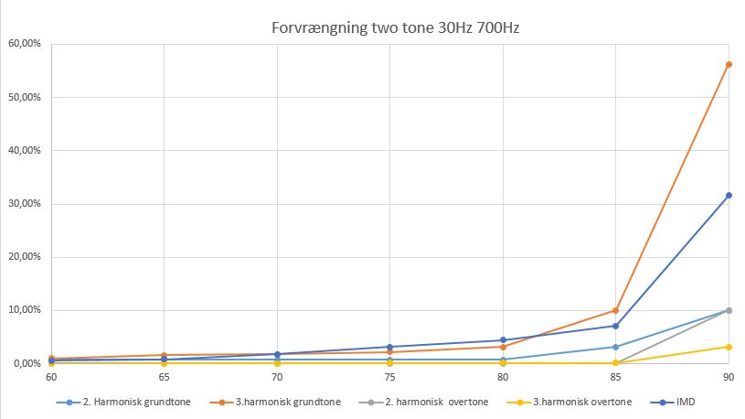

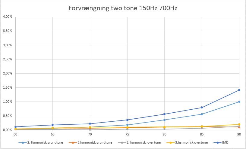

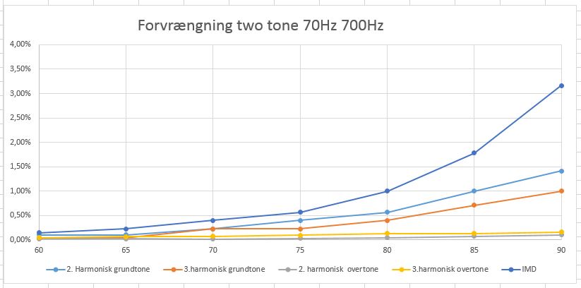

Hej.

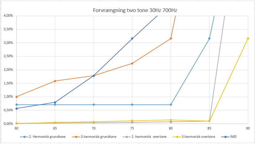

Så er der blvet tæsket nogle flere målinger igennem. Spiller med lydstyrke fra 60dB/1m -> 90dB 1/m.
Altså helt realistiske lydtryk.
Jeg har lavet xcel sheet med forvrængning som funktion af lydstyrke med 3 forskellige input:
150Hz og 700Hz.
70Hz og 700Hz
30Hz og 700Hz
Ganske som forventet stiger forvrængningen enormt når der skal spilles ned til 30Hz. I plottet er den harmoniske
forvrængning også med for Grundtone (30-150Hz og overtone 700Hz)
Fuld skala da den spænges ved 30Hz
En klar konklusion må være at 30Hz det går ikke som nedre grænse for 8"enheden. 150Hz er som forventet bedst.
Mvh Lennart
