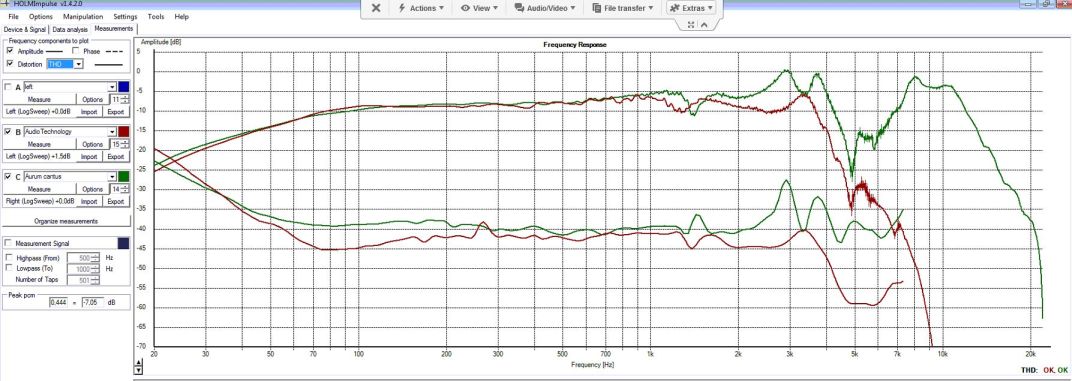

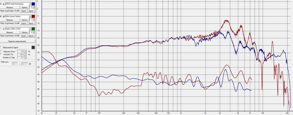

Jeg har nu sammenlignet Aurum Cantus (AC) og AudioTechnology (AT) enhederne.
Jeg opdagede at jeg målte på AT sidst og ikke AC .
Her er frekvensgang og forvrængning for AT(blå) og AC(Rød). her er frekvensgang ikke kompenseret. spiller med 1watt ind.
-20dB på skalaen svarer til 90dB/1m.
Som det ses forvrænger AC mindst. (-40dB er 1% -50dB 0.3%)

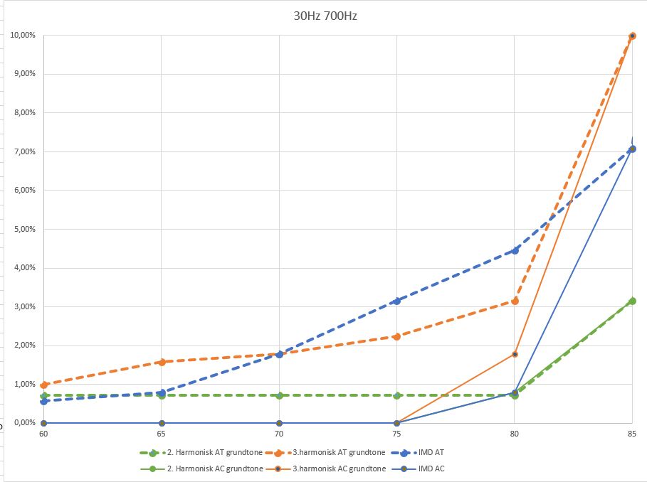

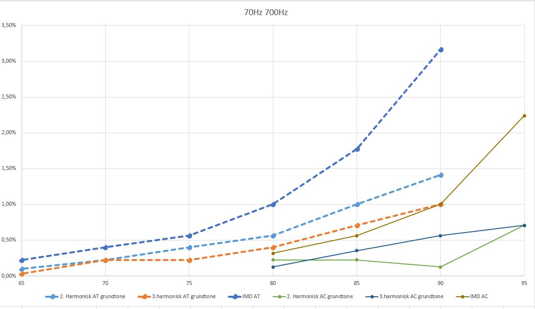

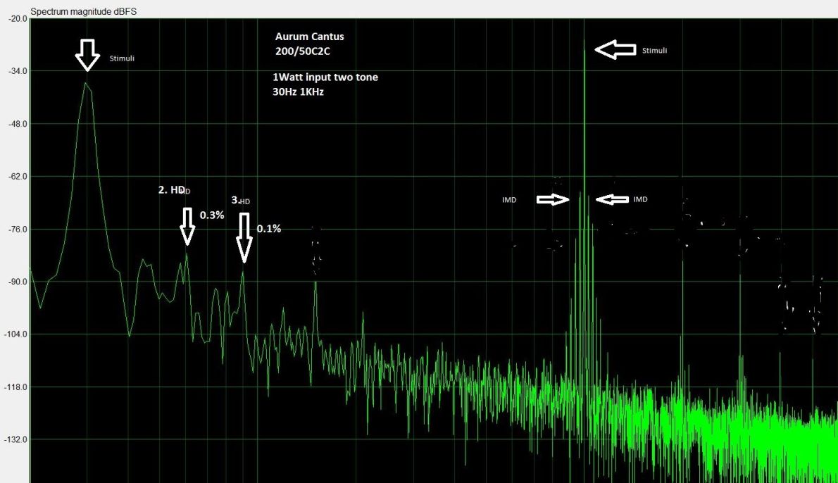

Mere interessant er IMD målingerne som jeg lavede med simple to tone målinger.
Herunder IMD og harmonisk som er sammenlignet (undskyld kvliteten men var doven og genbrugte FFT tegning):
Her for 30 / 700Hz
Som det ses har Aurum Cantus næsen fremme på alle målinger, måske lidt overraskene på Harmoniske, jeg ville forvente at
et underhug system ville performe bedst her.
Der skal siges at jeg nu har membran med Alu svingspole. Den bliver skiftet til Kapton / Alu (Kapton i magnetgab og alu til
resten) så må den lige have en ny tur i testbænken.
AC har 30% større membranflade så har naturlig fordel, det svarrer til at AC kan flytte sig noget mindre for samme
lydstyrke(2.6dB forskel).
Jeg målte kun 80-95dB med AC da 60-80dB ikke er så interessant.
Målingerne viser at AC kan spille ca 8dB højere inden IMD er det samme som AT, ikke en uvæsentlig forskel.
Næste målinger på programmet er som sagt AT med nyt svingende system, og test med to enheder i parallel.
Mvh Lennart

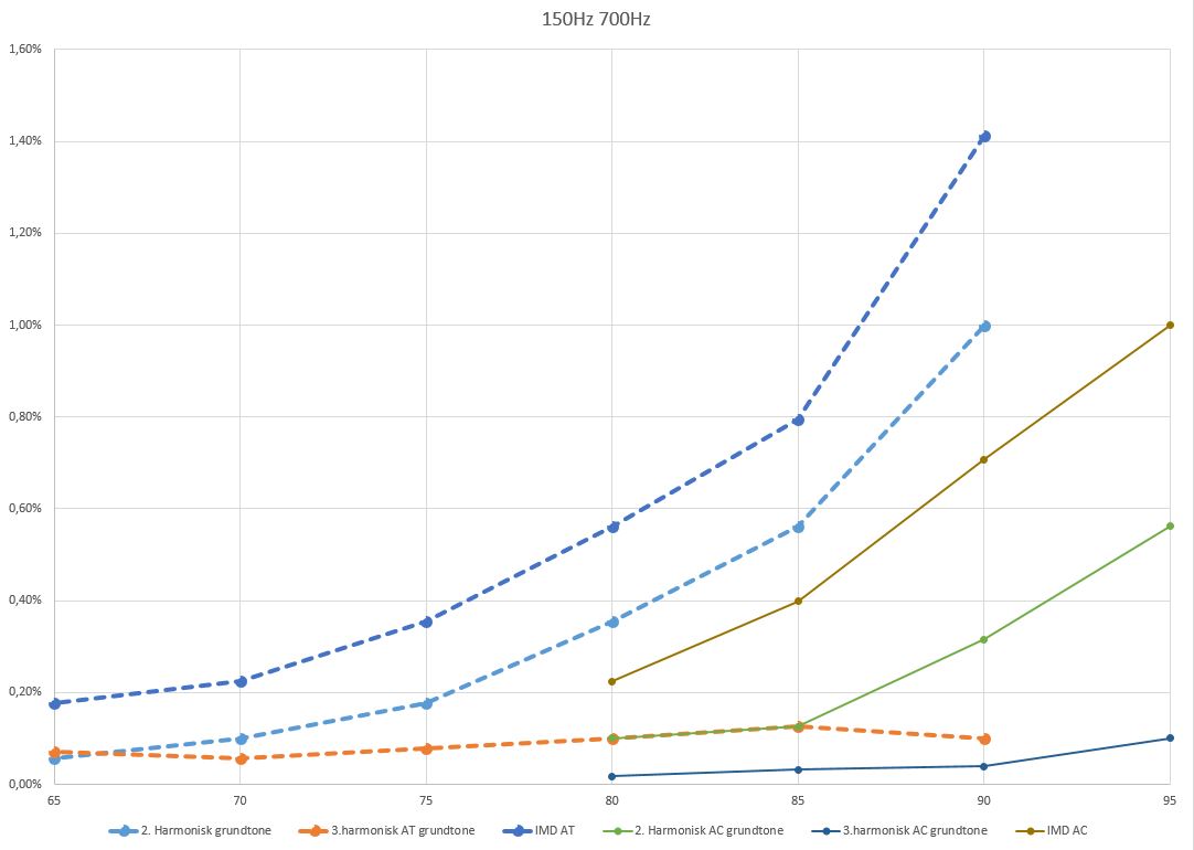

Der er mange måder at måle IMD på.

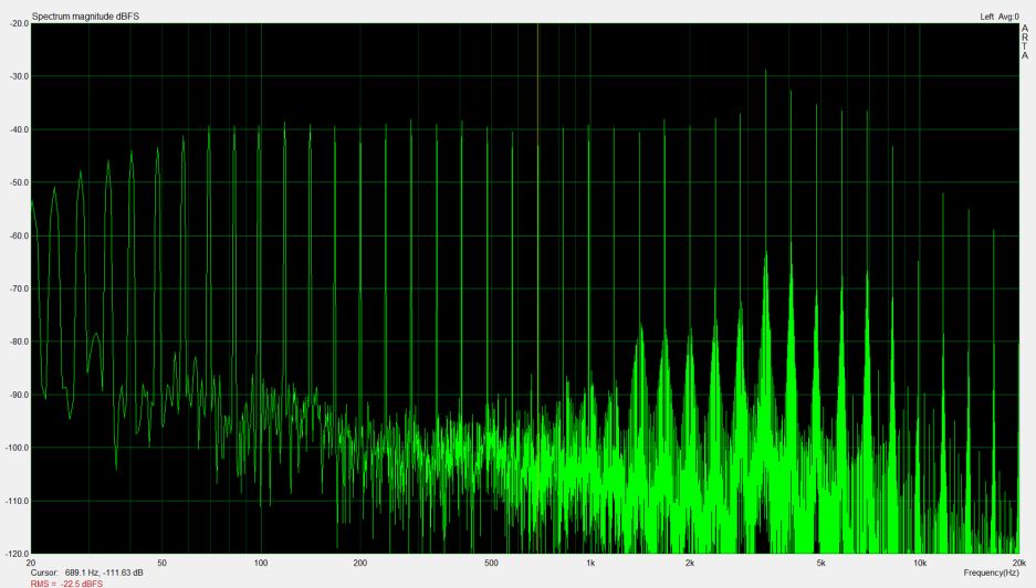

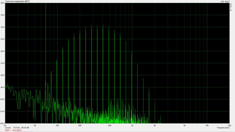

Det er nok mere reelt at bruge multitone. her spiller jeg på AC med fuld båndbredde og i båndet 150Hz-700Hz hvor jeg
forventer enheden skal bruges.
Bemærk "grundstøjen" som er udtryk for IMD. Når enheden skal spille bredbåndet stiger IMD markant.
Toppene af spidserne viser frekvensgang. Samme lydstyrke i begge test.
Bredbånd
150-700Hz
Mvh Lennart

Ja, det hjælper en hel del når AC slipper for at knokle med den bas under 150Hz! Som jeg aflæser det er IMD så derved nede
med 60dB og det er da ikke så dårligt (0.1%) omkring de 600Hz. Hvordan regner man så egentlig den totale IMD ud?

Hej Flemming,
Må blive dig svar skyldig mht til beregning af totale IMD. men den ligger op til 15dB lavere på den begrænsede enhed.
Her spilles der meget lavt. Det gælder stadig at -20dB er 90dB 1m, så spidserne har kun en amplitude på 70dB. hvis der
blev skruet mere op vil forskellen blive meget mere markant.
Jeg er lidt i vildrede mht, til hvor meget IMD der er hørbart, nogen som har Input?
Jeg vil tro jeg skal holde mig under 1% ved ønsket lydtryk(regner med 100dB 1m).. er ikke sikker på jeg kan nå det mål,
specielt i bas/mellembas området.
Lennart
Mvh Lennart

Sendt: 20 September 2013 kl. 17:19 | IP-adresse registreret
Hej,
Jeg uploader nok ikke flere målinger op fra bas mellemtone.
I området hvor jeg vil benytte enhederne(150-700Hz) bliver vinderen:
Måske lidt overraskene, jeg havde store forhåbninger til Audiotechnology enheden.
Jeg vil nok bruge to enheder per side, det giver 6dB output "gratis" med samme IMD. Dvs at jeg kommer over 100dB 1m,
med under 1% IMD i det ønskede arbejdsområde. (per side altså 106dB ved stereo)
Men så er der også fornuftige 440cm2 per side til at dække området

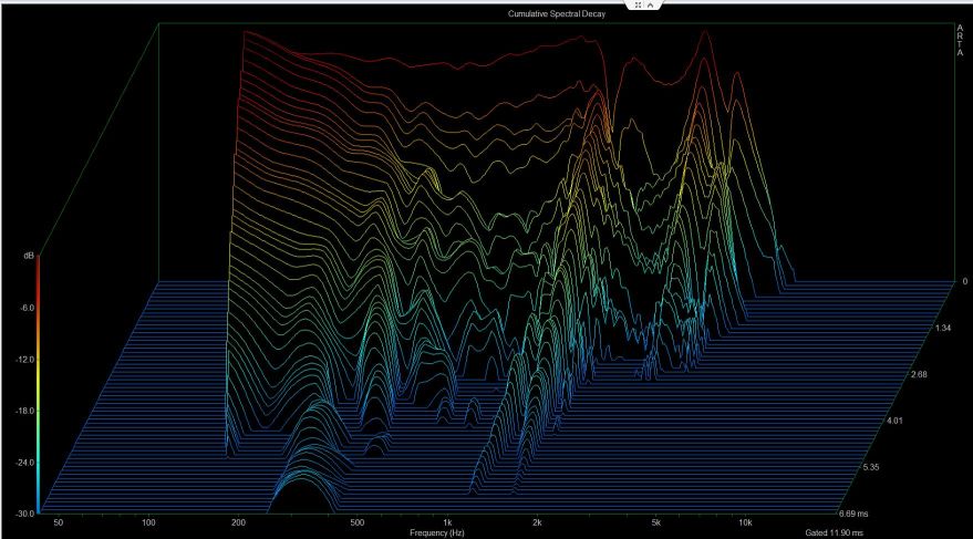

Sendt: 20 September 2013 kl. 22:11 | IP-adresse registreret

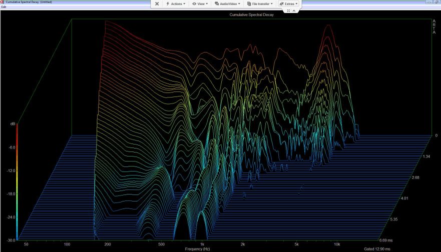

Her er så lidt vandfladsplot. taget ved ca 10cm.
Jeg ruller her af ved 3KHz
EDIT: bemærkede at kun AC enheden er skåret af ved 3KHz, og at jeg har skrvet forket tekst i holm.
Den røde er Aurum Cantus
Frekvensgang nærfelt:
CSD Aurum Cantus:
CSD Audiotechnology
Her er Audiotechnology enheden vinder. Det er ikke helt let at sammenligne, jeg tror at resonansen omkring 1KHz kommer
fra kabinet som er omkring 20x25 invendige mål.
AC og AT sad i to forskellige kabinetter, så forskellen kan skyldes dæmpningsforskel.

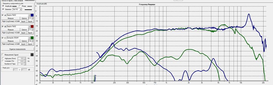

Sendt: 21 September 2013 kl. 16:28 | IP-adresse registreret
Hej,
Her er første målinger på
Grøn kurve. Dynaudio D52AF. Pris omkring 500kr/stk brugt (kan ikke købes som nye)
Blå kurve. Dayton RS52 Pris ca. 350kr/stk nye
Dynaudio er en 2"softdome, med traditionelt magnetsystem SD på 28cm2
Dayton er en 2" aludome med Neodym magnetsystem og kobberkappe på magnetgab. SD på 20CM2.
Jeg vil forvente at Dayton klarer sig bedst med hensyn til harmonisk forvrængning, om den også kan holde med mht til IMD
må tiden vise, Dynaudio har en fordel med sine 28cm2.
Regner med at bruge dem fra omkring 700Hz til omkring 2KHz.
Har lavet et sweep i Holm og viser herunder frekvensgang samt 3. harmonisk forvrængning. lydstyrke omkring 92dB 1m.
Dayton imponerer her, med meget ret frekvensgang samt en utrolig lav forvrænnging. -70dB svarer til 0.03%!!
