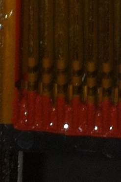

Nej har jeg ikke prøvet, jeg har stenuld i kammeret, men ikke tæt på membran. Er et forsøg værd.
Hvor anbefaler Poul Ladelund det?
membranen virker vel som en guitar streng der bliver slået an.. hvordan vil man dæmpe den bedst, er det nok med dæmpning
i enderne eller skal jeg have en stribe i midten?
Problemet er lidt at membranen er dyb så det hælper ikke bare at dæmpe på toppen som man umiddelbart har let adgang til(er
testet med gummi)
Mvh Lennart

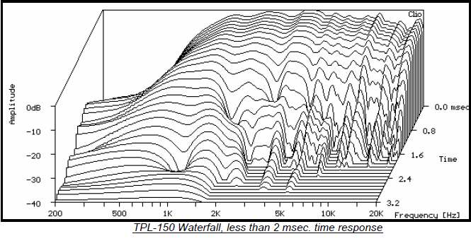

Det kunne være interessant at se hvordan båndet opfører sig med lidt dæmpningsmateriale (filt eller vat) bag membranen.
Måske kan det medvirke til at dæmpe eller sænke resonansfrekvensen.
Hvis diskanten skal hornlades vil det vel også sænke resonansfrekvensen en smule?

Den skal gerne hornlades, vil helst ned og dele ved 700-800Hz, så det kritiske mellemtoneområde overtages af TPL'en.
Jeg har tjekket et par målinger med horn, kunne se ud til der er en lille forbedring.. begge dele skal undersøges ..

I membranens bukninger sidder vel lederen og så er det vil ok at putte din lyng honning på der (membranen bevæger sig
vinkelret på lyd udbredelsen), men går det ikke ud over fidusen med transientvillighed og øvre frekvens?
Kan, i stedet, den lidt ujævne felt fordeling mod midten have en årsag på de 1800Hz?

Med lidt god vilje kan man se samme mønster på Beymas side:
Flemming du må lige dele lidt lavere, så vi kan se hvordan din opfører sig ved 1800Hz, så kan vi se om det er pga mit
magnetsystem.
Guitarstreng sammenligning var nok ikke helt i skabet, jeg mener bare jeg tror det er på den lange led membranen vibrerer,
og ikke i højden., så en effektiv energisluger i enden tror jeg vil fjerne CSD problemet.
Jeg har prøvet lidt forskellige test, med gummi ovenpå membran ødelægger man gengivelsen i den høje ende, med honning
ser det fornuftigt ud.
Jeg vil tro man uden problemer kan fylde membranen til det punkt hvor lederne går på langs, da strømmen her allivel ikke
vil bidrage til SPL.
Mvh Lennart

Tjaaa, de 1800 fortoner sig noget så jeg tror det er marginalt. Men har sendt en måling du evt. ka' vurdere på...

Nu har jeg ikke helt set hvordan du har sat de der magneter, er de med den brede side mod folien ? eller er de med den
smalle side mod folien ?, fordi jo smaller flader der er jo mindre reflektion, vil jeg mene. Bare en tanke
Så lige efter igen, tror du bruger den smalle side
Alternativt skal magneterne længer væk og på siden mod bånd Foliet kunne man så have noget tyndt skum/plast 1mm
vh Hans Lund

Ja bruger den smalle side (7mm)
Jeg har også overvejet smallere magneter, så må jeg dog gå på kompromis med følsomhed, og magnetfelttet bliver endnu
mere koncentreret mod siderne(med nuværende magnetsystem.)

Den resonans du har er den ikke omkring en bølgelænge på 0,0283 meter = 2.83 cm ?
Hvis det er rigtig, hvad har de dimensioner omkring dit folie/bånd ?
Det halve og det dobbelte kan jo også komme i betragtning!

12 Khz peaket er ikke voldsomt, men ja der er lige omkring 3cm åbning.
som sagt har jeg også planer om at arbejde med det, men først vil jeg gerne have styr på 1.8Hz resonans.

1800 Hz = 0.188 meter = 18 cm, det må så være i længde retningen, kan det være et ikke stramt nok bånd ?
