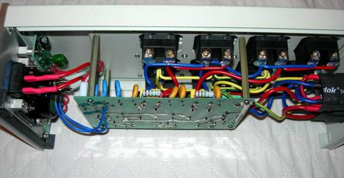

nhj4 har ret både Körner og CT netfiltre tager dynamikken i lyden, de er afprøvet her for mange år siden og røg lige så hurtig ud igen, som de kom ind i huset
Prøv lige og check effektmærkningen på de 2 filtre og så se på hvor i har sat filtret ind, åbn kassen og tag et kig på indholdet hm,bestykningen er en myggestørrelse trafo med et par støjspoler i mikrostørrelse samt et par styratorer, lidt små plastkondensatorer og lidt hårtyndt såkaldt netledning,sætter man dem foran en effektforstærker, så får den jo åndenød den type filtre fra gammel tid er efter min bedste mening elektronikskrot til toppris
her et billede af 5A filtret adskilt

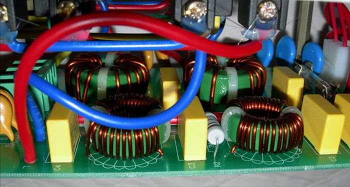

Der er ikke noget i vejen for at bruge et filter i dit lydsystem, det skal bare dimensoneret til
det udstyr du ønsker at anvende og så er vi ovre i en helt anden prisklasse end CT og Körnerfiltre
det gælder også for passive filtre, aktive filtre er princippet det bedste, men som udgangspunkt stjernedyre og pengene er nok bedre givet ud på at købe bedre forstærkere i stedet for og så sætte de aktive filtre ind når man ikke føler man kan komme videre og så har pengene til at smide 50-100kilokr efter et sådant filter, jeg håber det er sat lidt i perspektiv, hvor pengene i første omgang er bedst brugt
jeg bruger iøvrigt selv et passivt 5A til hvert effekttrin og 3 A til resten filter til mit system og på kritiske steder(signalkilder) skilletrafoer  500VA fra Transelektro i Randers og de er ret dyre i anskaffelse og ja, de gør en stor forskel slutlyden i mit system
billede af det passive filter jeg bruger lige nu

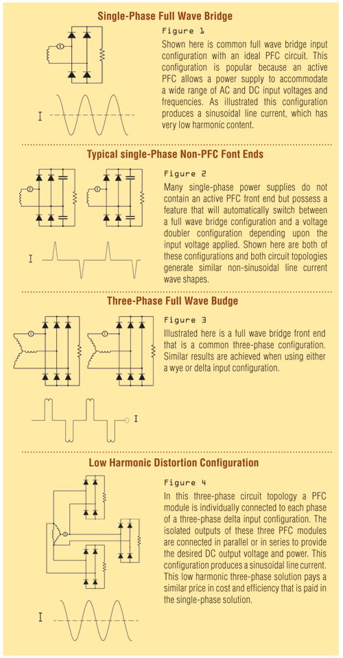

Man kan skrive meget om HIFI strømforsyninger, ikke altid er de lavet helt efter bogen og alle former for PSU har
gode som dårlige sider.
Men på AC EL siden kan de være mange fejl!
Mange moderne stikkontakter er af klemme typen, hvem siger at de klemmer godt nok om kablet ?
Hvem siger at der ikke er en dårlig forbindelse fra hoved skabet uden ved vejen og ind i huset ?
Selv med jord i huset, hvem siger at der er lavet helt optimalt ?
Der er mange muligheder, inkl at der er fabrikker i nærheden der sviner EL nettet totalt til.
Den næsten perfekt strømforsyning er ikke en 230 volt, men en kraft forsyning med 3 faser som hvis den er lavet
rigtig har en fuld bølge ensretning på 400 Hz og ved den frekvens så mange dobles vores kondensator i forstærker osv
mange gange i effektivitet.
Plus hvis man forstillede sig at vi ud over 230 volt AC også havde en 48 volt DC lednings føring rundt i huset, så vi
kunne spare på de skrammel PSUer vi bruger i masse vis af.
Men det forbliver sikkert en fremtids drøm.
