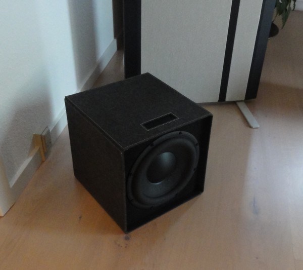

Prototype 1 subwoofer - 18L lukket med 1 x Peerless 10XLS
"Filtkassen" er købt i Ilva og giver et meget fint udseende - fåes i flere spændende farver

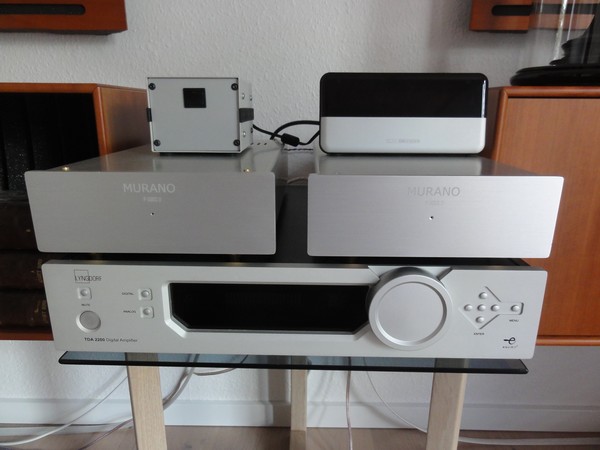

De nye effekttrin - Murano P500S Plus som trækker Maggierne hvor Lyngdorf tager sig af subwooferne.

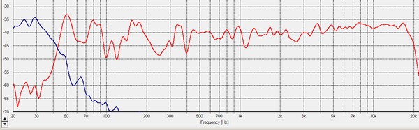

HOLMimpulse måling, med smoothing 10 udjævning. Delefreq sat til 40hz hvor Maggierne falder af.
Jeg prøvede at sætte "vinger" bag udrettet på 3.7erne dette gav ca 3dB ved 35 hz men også et kraftigt peak ved ca
600hz på 8dB. Lytte mæssigt gav det ikke noget og ideen henkastet.

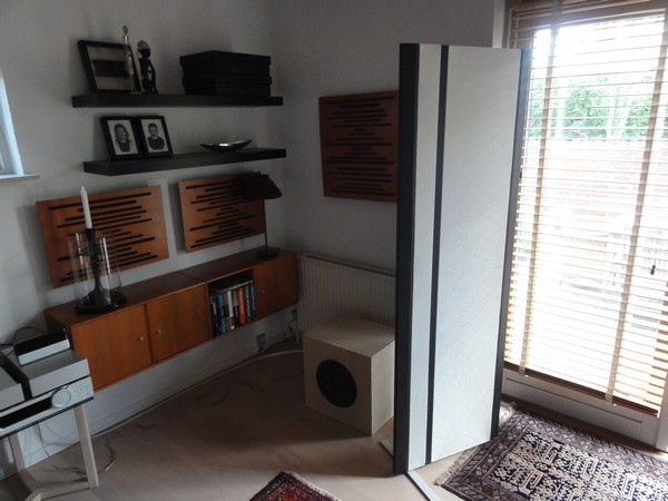

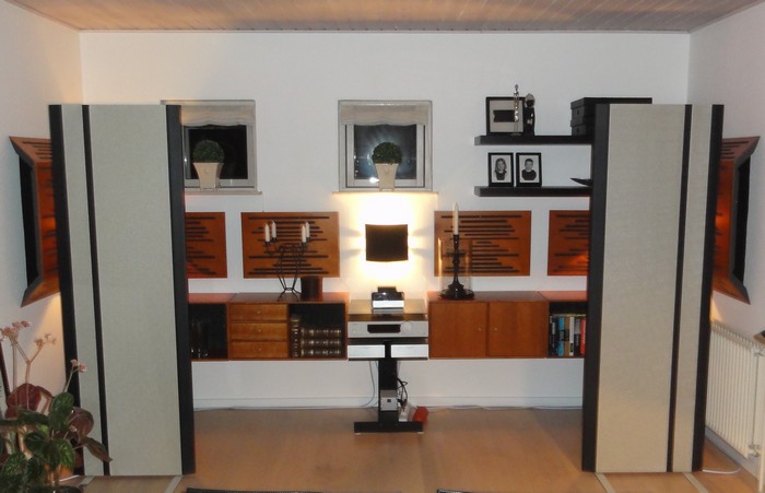

Hej igen
Tiden er gået og et par småændringer indført:
1. Diskanten sidder nu yderst, gav mere balance i lyden
2. De to små sub er permanente og står i hjørnerne. Nu deles der ved 70 Hz, forventer dog at gå ned til ca 45 Hz senere.
3. Yderligere akustiske tiltag på front og bag væg
