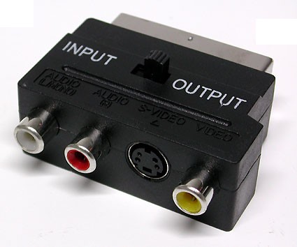

du kan købe en adaptor til scart ext 1 så er der phono i den anden ende, og på adaptoren er der endda en omskifter om du vil køre audio ud eller ind.....det vil med sikkerhed virke.....

Fordi der er forskel på lyd ind, og lyd ud på et scartstik.

Men du har helt ret, der kan skiftes mellem ind og ud.

Fedt! Det prøver jeg, mange tak
